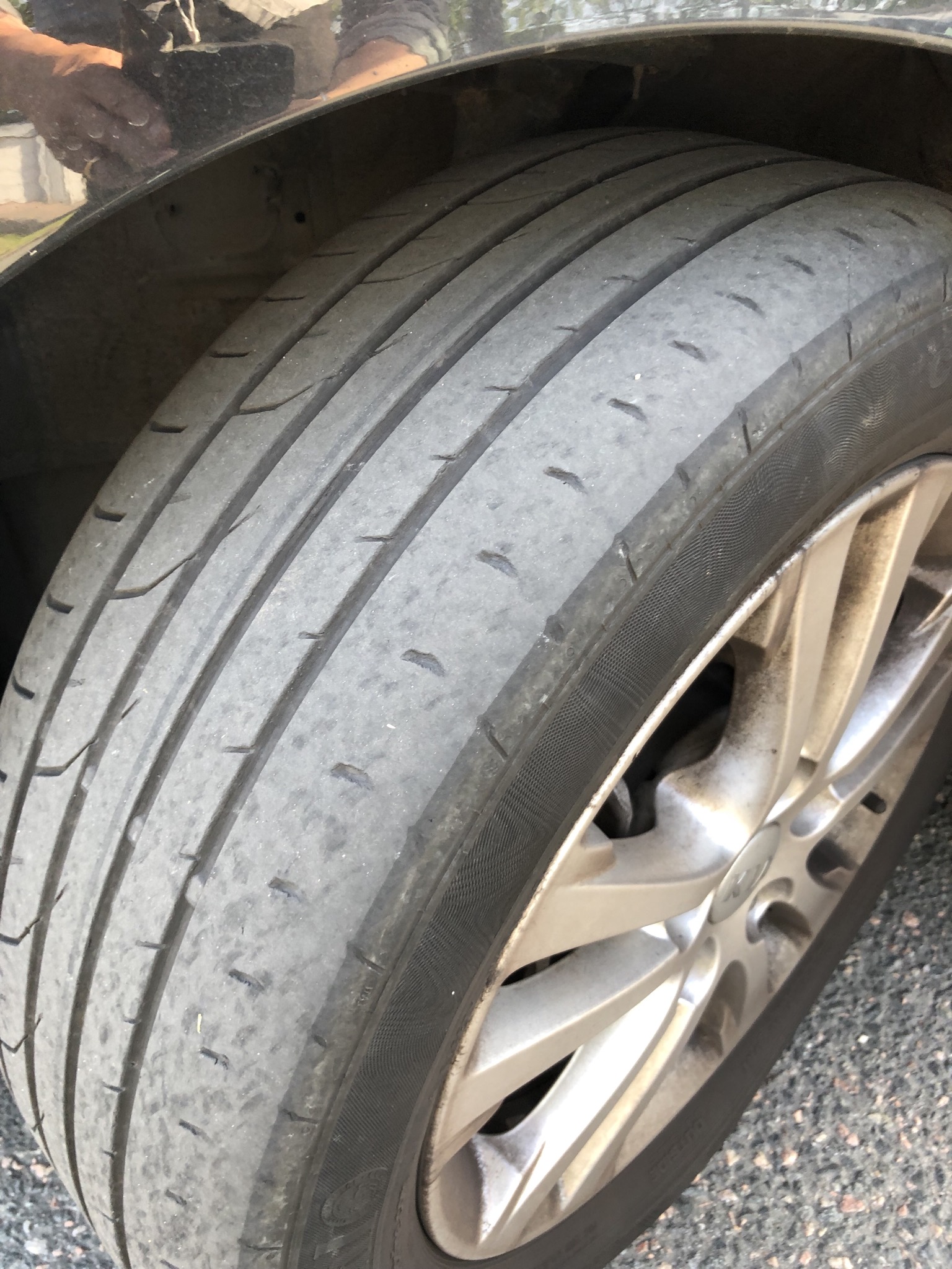

Hej.
Är osäker på om det är dags att byta framdäcken då det är slitna på ytterkanten men bra mäster i mitten och på baksida.
Tacksam för svar.

2En framvagnsinställning hade gjort gott. Sådär ska inte ett däck slitas.johanHerbertsson skrev:Hej.
Tacksam för svar.

3Vad kör du med för tryck?
2,6 bar är lagom. Har du det kan det vara läge för hjulinställning.
Men kör du med runt 2,2 och tar svängar fort blir det lätt som på bilden.

4kör mellan 2.2 och 2.6 bar. Har inte siffrorna framför mig just nu. Men besiktningen har inte påpekat någonting om detta vid besiktningen.
Ska köra service om två veckor. Det gnisslar lite just nu när jag kör i låg hastighet så det kan nog behövas göras en justering.
