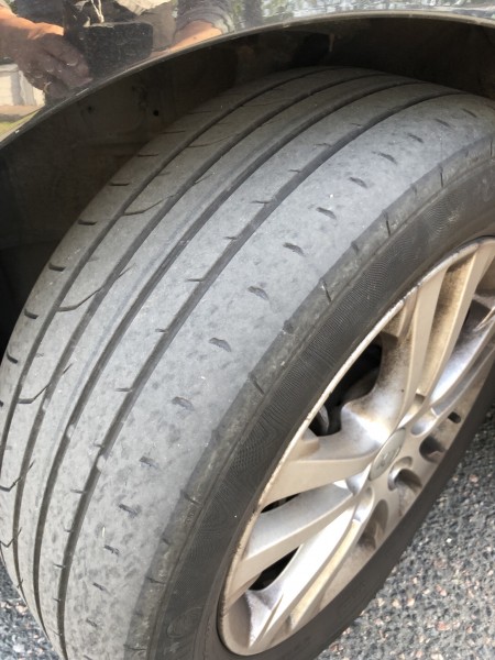

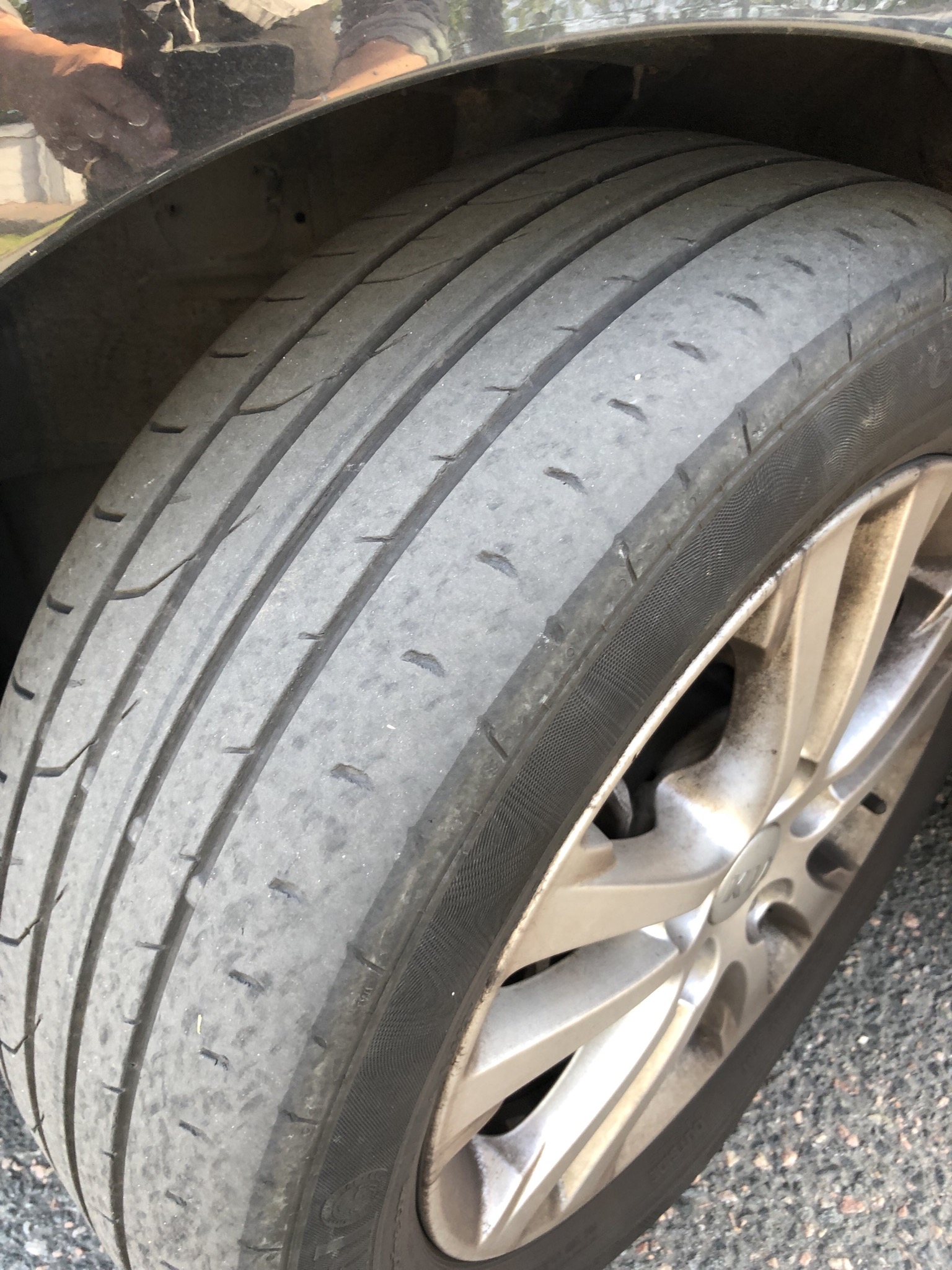

johanHerbertsson skrev:Hej.
Är osäker på om det är dags att byta framdäcken då det är slitna på ytterkanten men bra mäster i mitten och på baksida.
Tacksam för svar.
En framvagnsinställning hade gjort gott. Sådär ska inte ett däck slitas.
