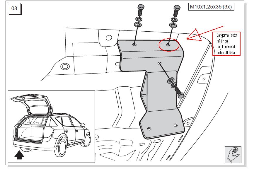

jag har en kia ceed -11. som jag eftermonterat dragkrok på.
Jag har dessvärre dragit söder gängorna i balken för ena bulten.
Någon som har nån ide på hur detta han lösas?
dragkrok.JPG dragkrok.JPG Visad 4823 gånger 70.22 KiB

Nu är jag ingen mekaniker, men....
Kan man inte borra upp hålet och låta svetsa in en passande mutter där?
Re: dragkrok gängpaj
jo precis, är inne på samma sak, eller Helicoil känns bäst. skulle vilja lämna in bilen men vet inte vart (i stockholm)
är inte så imponerad av verkstäder de byter ju bara delar, vill hitta någon som är villig att göra någon speciallösning.
Hej! Skulle satsa på Helicoil.Vet inte vad en sats kostar men har väl köpt en så har man en och kommer säkert komma till användning igen.Har på jobbet men funderar på att köpa en egen sats.Monterade själv drag på min ceed sw och det vart ett thule drag.Hur långt har du kommit :shifty:
Hej! Det räcker med att gänga om det hålet som är gängpaj och sätta helicoil (insattsgänga)Finns det bara plats för att borra så borde det inte vara några problem.Jag undrar om du har börjat med el-kabelsatsen än :wtf:
Hej
Jag hade försökt med en gängtapp först för att se om det går att rensa gängan,brukar funka om man är försiktig när man sätter i bulten,akta bara så att inte gängtappen går av,den är härdad o är omöjlig att borra ur
