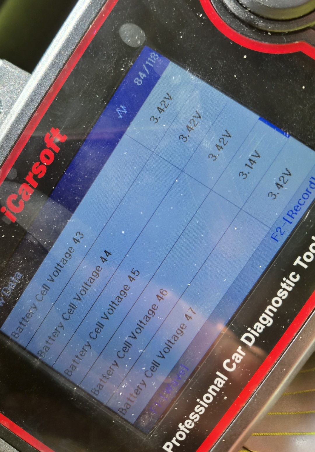

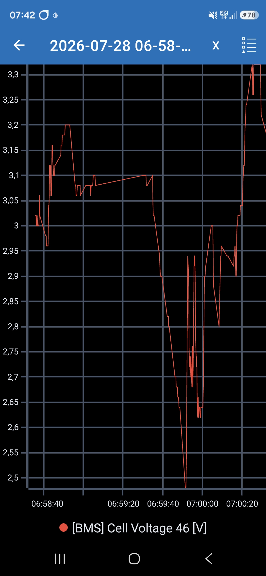

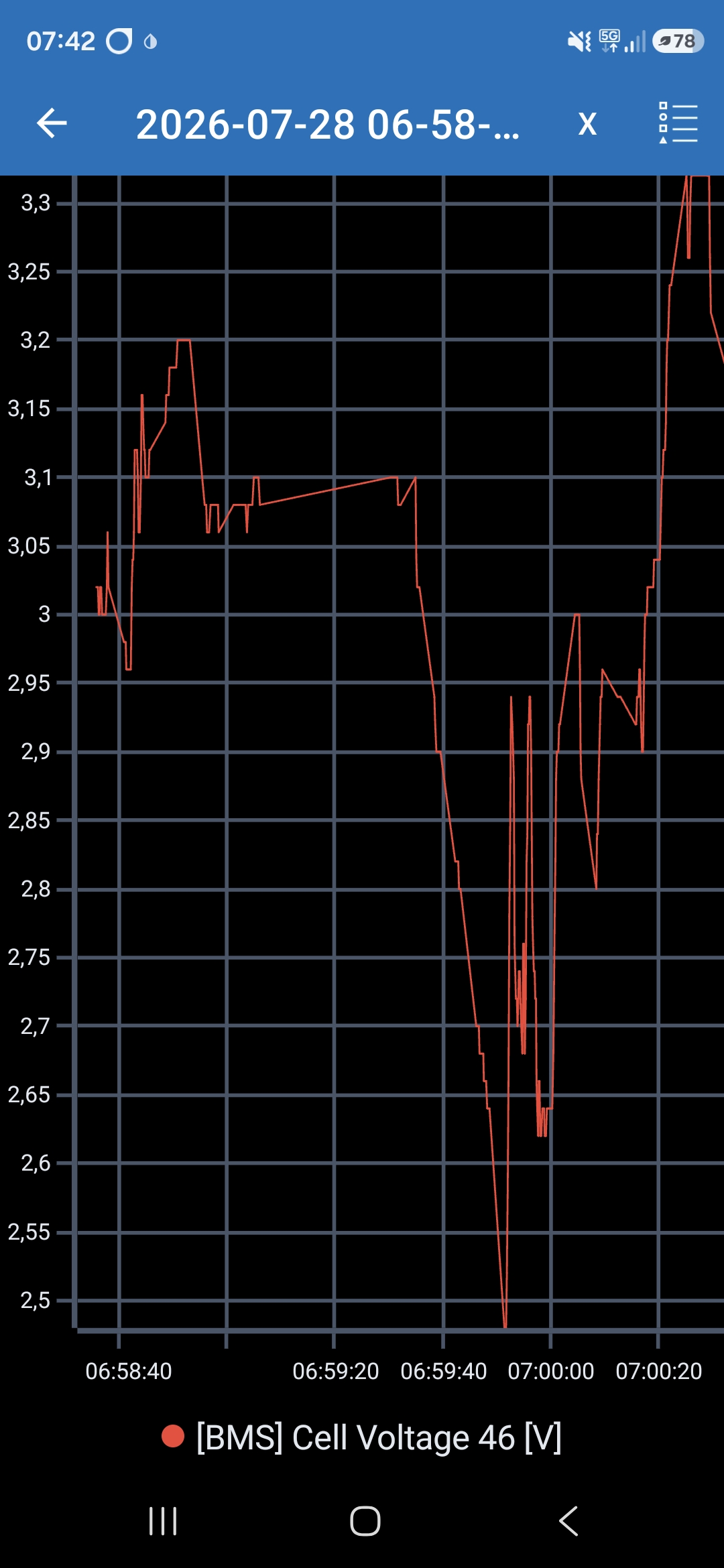

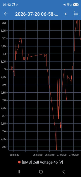

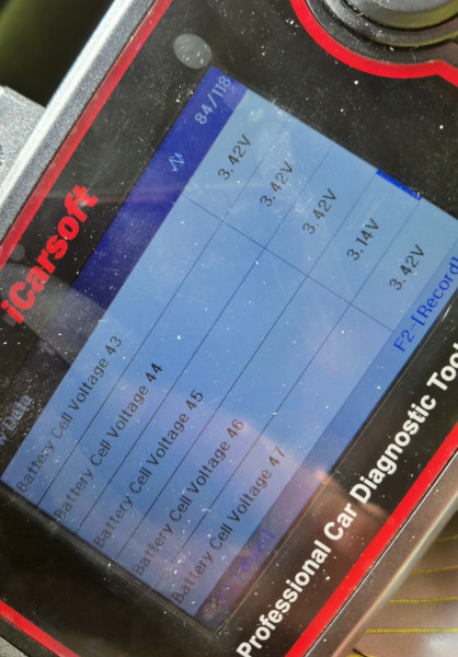

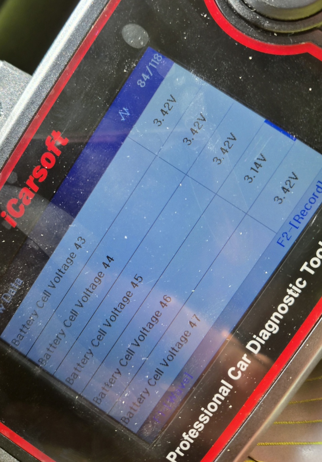

8Cell nummer 46 är det som är dålig. Endast 1 som avviker när man testar alla 96 celler live. Trist som fan. Verkar vara batteriet som sitter i golvet under bakluckan. Tar tacksamt emot info om någon som kan byta 1 dålig modul förutom kia orginal verkstad. Inte så noga vart företaget ligger eller vart personen bor. men gärna Gävle,Sundsvall,Stockholm området
