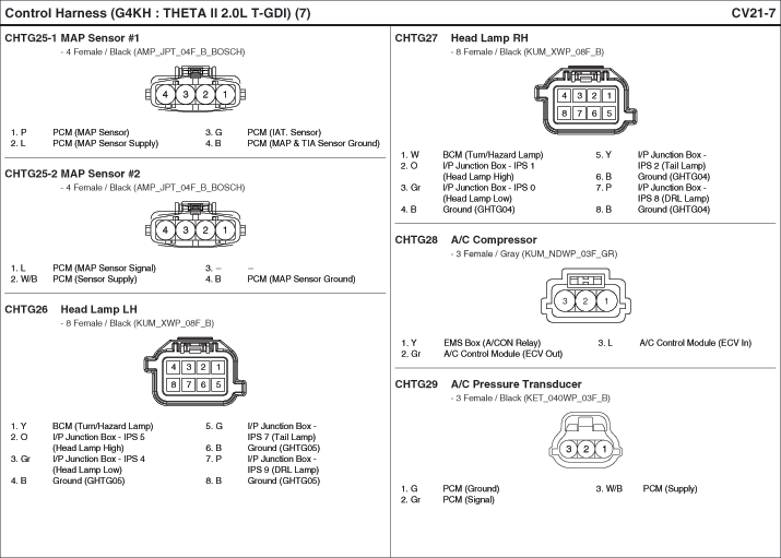

Har iaf fått på extraljusen och kopplat in dom. Hittar dock inget vettigt ställe att tjuva styrström ifrån.Hur har ni andra gjort?

DmA skrev:Tack för svar Ronnie. Kan du beskriva var du satte strömtjuven? Det är mitt enda problem just nu. Har3 st sim 22cm penicillin i grillen med 75w xenon i varje.
Ska kolla i bilen. Nu har jag iofs en Ceed. Men färkodning på sladdar är väl troligtvis samma, det är ju Kia. :) Går och kikar nu....
