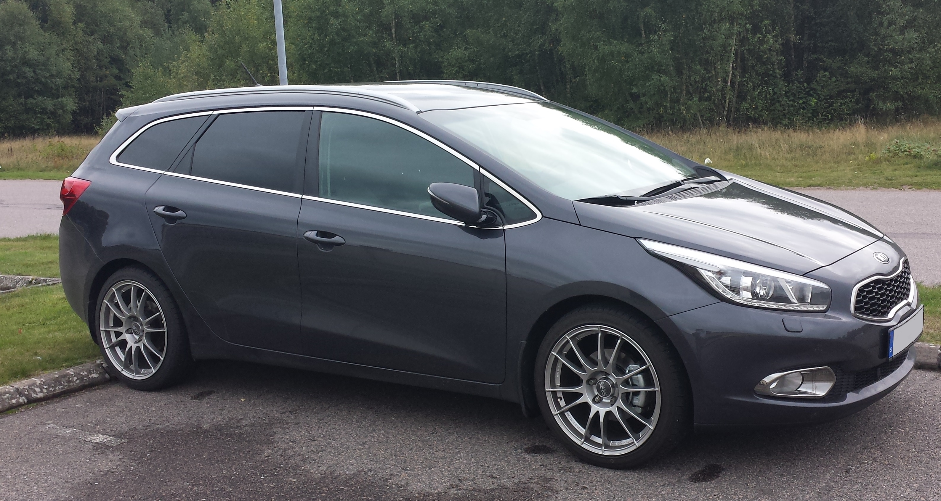

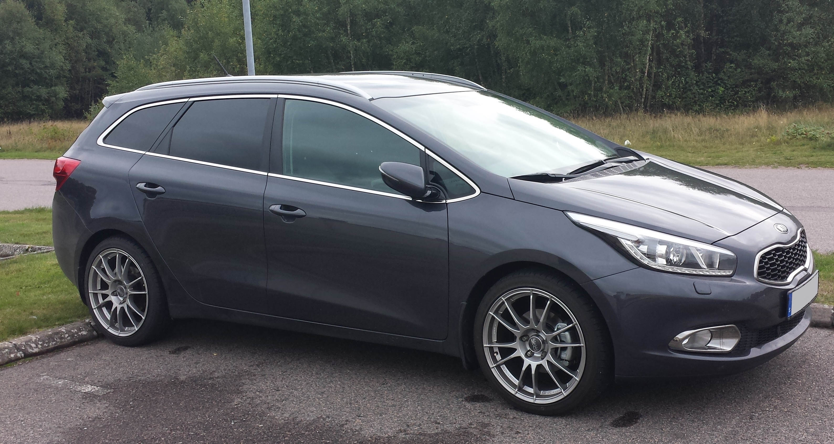

jag har också 225/40-18. 235 borde ju funka, men kan bli tajt med, där är ju inte "sjukt" mycket plats med 225orna! Men det hänger ju också på vilket ET du har på fälgen så att säga. Mina ligger Perfekt i hjulhuset, men då är det inte mycket plats kvar mellan fälg samt stötdämpare! och ligger jämt med skärmkanten med.
Re: Storlek på däckbredd
16
Marcus_Turbo skrev:jag har också 225/40-18. 235 borde ju funka, men kan bli tajt med, där är ju inte "sjukt" mycket plats med 225orna! Men det hänger ju också på vilket ET du har på fälgen så att säga. Mina ligger Perfekt i hjulhuset, men då är det inte mycket plats kvar mellan fälg samt stötdämpare! och ligger jämt med skärmkanten med.
Vad har du för ET när det blir "perfekt"? Har du sänkt bilen? Posta gärna en bild :-)
17
ET 48 8" bred fälg. Har inte sänkt bilen nej, men det skulle behövas för utseendets skull ;)
Har tyvärr ingen bättre bild så man ser exakt hur fälgen ligger kontra skärmen.
Nya Kia'n Nya Bilen 2.jpg Nya Kia'n Visad 2523 gånger 1.49 MiB
