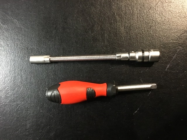

Jag har nu testat det mesta i verktygsväg utan att få till det. Att ta den uppifrån går inte, fel vinkel och dålig slaglängd som gör
att en spärrnyckel inte heller funkar. Svårt att få verktyg över hela muttern.Till slut hittade jag det perfekta verktyget. En hylssats där det är hål genom hylsan. Satte hylsan på en smal böjlig förlängningsled med ett påkopplat handtag. Då fick jag hylsan över hela muttern och det gick att vrida med full kraft. Stick in verktyget bakifrån vid baksätet. Lossa de två skruvarna inne i mittkonsolen så kan man lyfta den någon extra cm och komma åt bättre. Skall försöka posta en bild på verktyget.
