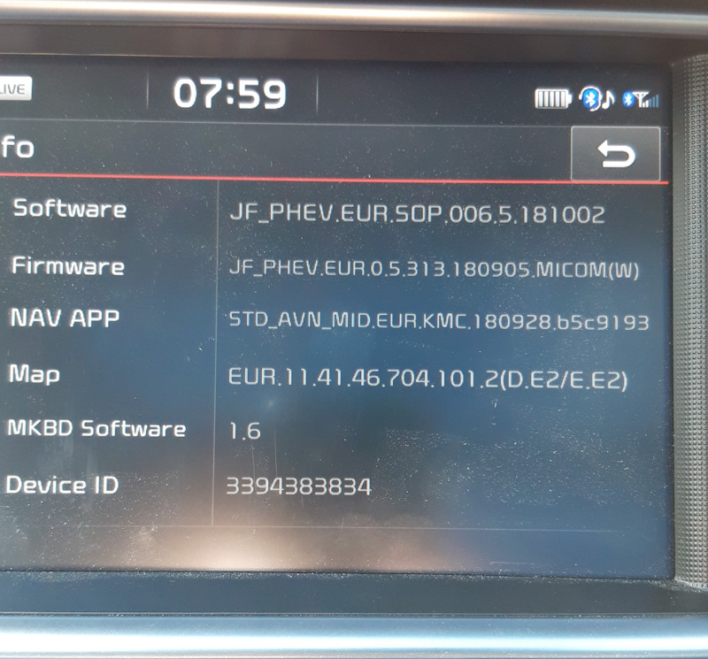

Jag fotograferar alltid uppgifterna i bilens AVN - INNAN bilen lämnas in på service. Därefter kör jag inte en meter sedan jag hämtat bilnycklarna efter service, innan jag sett att man faktiskt gjort dessa uppdateringar inklusive kartfilerna. Sjukt att det ska behövas - men jag har varken tid eller lust för återbesök.

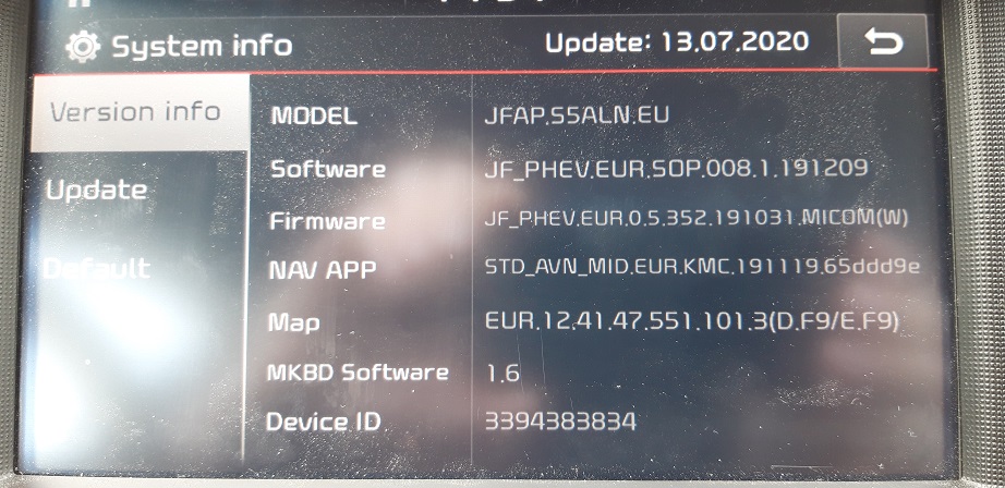

En trevlig prick ringde idag och sa att han skulle hjälpa mig med att uppdatera programvaran så jag åkte dit och nu är det gjort.
Tog 30 min. ungefär.
Och hoppas nu att jag fick SENASTE programvaran och kartuppdateringarna... Tycker mig se att de är från 2019 men kanske är så. :?:
Kan någon verifiera det samt kanske även tala om vad som är nytt?
Såg på kartan att de ändrat färgen på bakgrunden till en mörkare samt att texten på versionssidan är otydligare , vet inte om jag gillar det men man vänjer sig säkert.
en bra sak är att man nu SER om de uppdaterat för det står längst upp när senast uppdatering är gjord.
I övrigt så va det lite annorlunda i navigatorn men finns det nya finesser eller?
