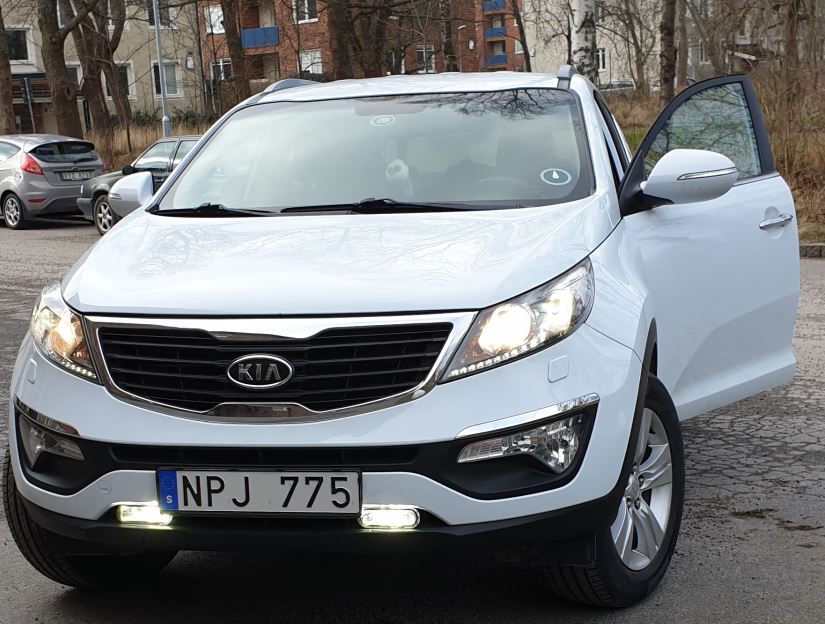

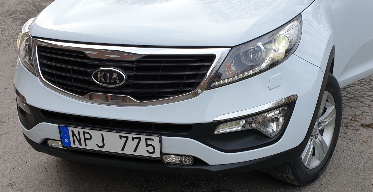

Hej, så här blev min installation.
Det är inga Big Knick så jag vet att detta är inga rallyljus och ljusbilden går ej att justera upp och ner, men installationen blev supersnygg och vad jag kan se så lyser de rakt fram och mellanhögt när man tänder mot en vägg. Provkörning ikväll eller i veckan i mörker. Det är fjärrljus och ger en koncentrerad stråle rakt fram.
Jag vill inte ha nån ful LEDRAMP som blir gul med tiden eller tre runda gräsliga lampor i fronten, så detta blev suveränt för min smak. Lyktorna har riktigt glas. I mitt fall så går designen före ljusutbytet.
Sportage har i övrigt rätt bra helljus, tack vare att xenon halvljuset fortsätter att lysa när man slår på helljus. Halvljuset ger dessutom breddljus ihop med helljuset. styrström tog jag ifrån den orangea kabeln på H7 lampans helljus.
Jag laddar upp en youtube video när jag provkört och länkar till den.
