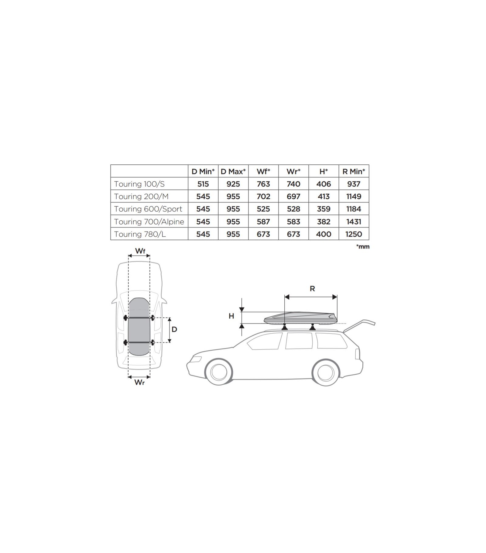

Vår bil levereras på torsdag och jag tänkte ta och köp en takbox innan dess
Men det är lite knepigt då jag inte vet vad som passar
Någon som har takbox, vilken modell rekommenderas om man har originalräcken
Dom har väl fasta platser så bakluckan måste gå att öppna
Hade tänkt mig en Thule Touring

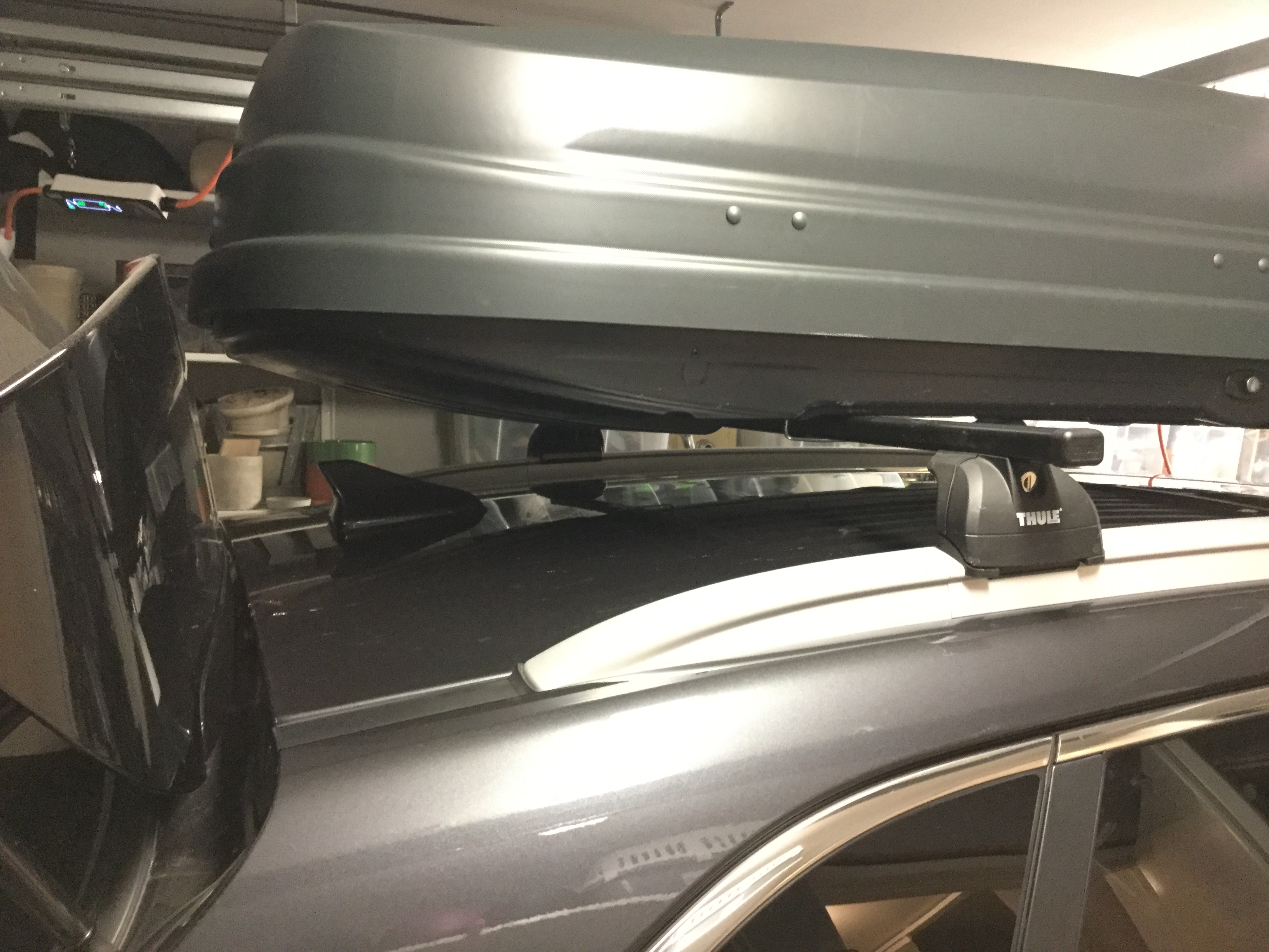

Köpte Thules fyrkantstakräcke (ca 2000 kr) och 400l takbox från Biltema (1999kr), längd 199 cm. Funkar bra. Nu har jag 1 cm marginal till bakluckan, går säkert att justera fram ytterligare några centimeter om man är orolig.
