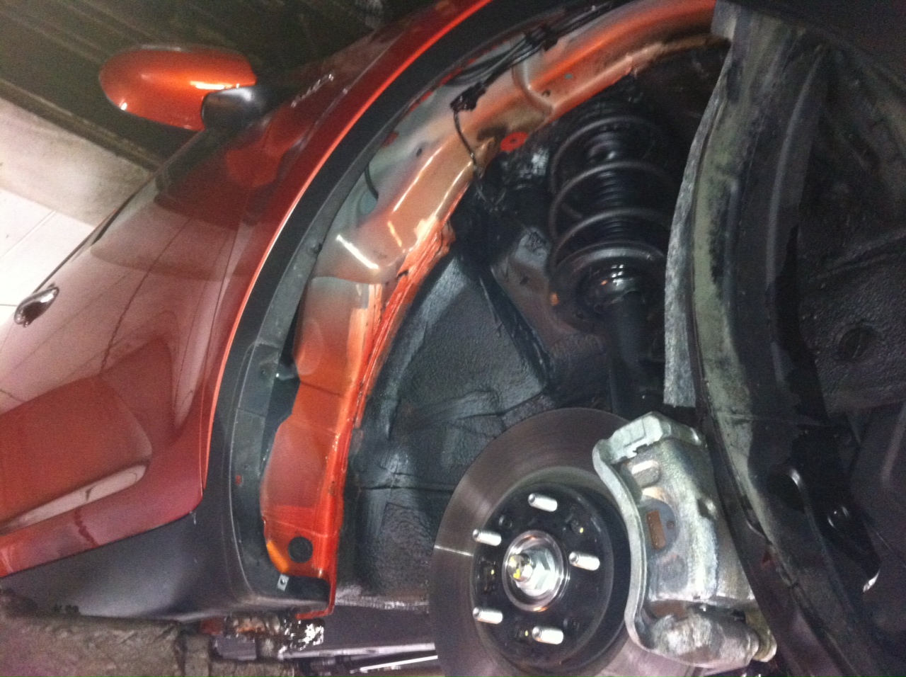

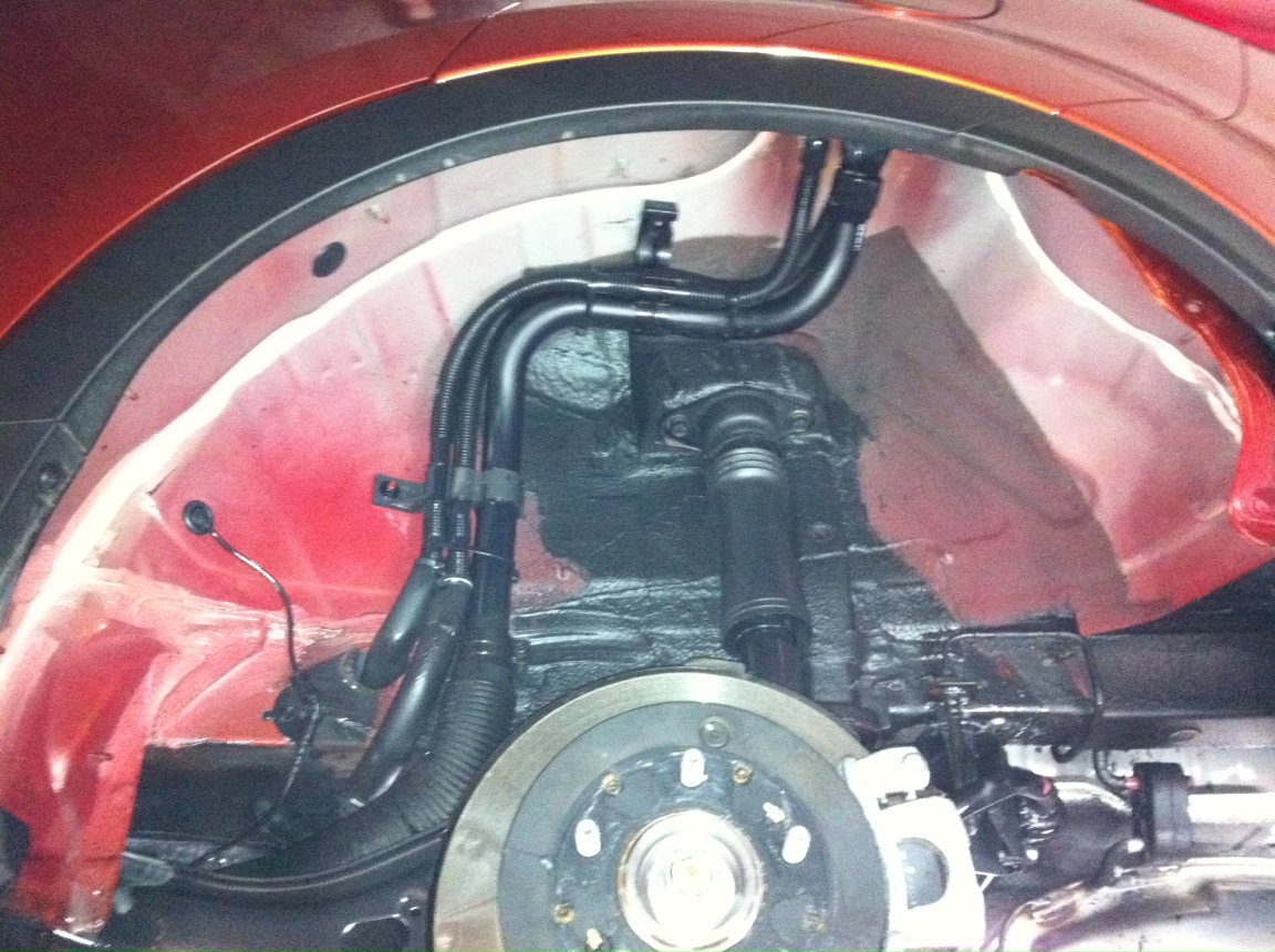

Rostspöket slog till!
Från början tänkte jag skippa kompletterande rostskyddsbehandling på min Sportage för att enligt Vi Bilägare blev betyget 3 för skyddet från fabrik, alltså godkänt.
Men efter att läst o sett bilder om rostskyddet på en Hyundai ix35 som är systermodellen så blev man fundersam :problem: , se länken nedan speciellt sidan 2 o 3...
http://www.hyundai.nu/phpbb/viewtopic.p ... 37&start=0
Det blev Tuff-Kote Dinol behandling (stor behandling) hos Dinitrol Center Slakthusgatan Göteborg. Som jag är mycket nöjd med på alla sätt.
Här är även några bilder som jag fick med från killarna tagna innan behandling...
IMG_0475.jpg IMG_0475.jpg Visad 5888 gånger 450.23 KiB
IMG_0477.jpg IMG_0477.jpg Visad 5888 gånger 441.75 KiB
