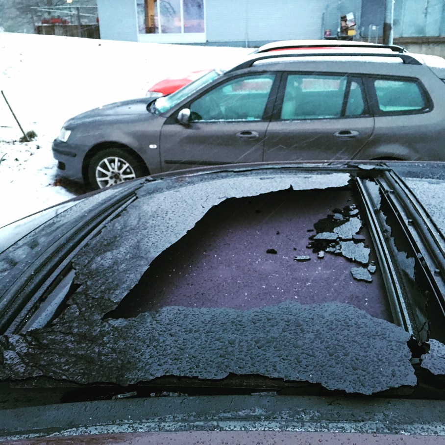

Idag på E4:an så exploderade, helt utan förvarning, glastaket med en öronbedövande skarp knall!
Höll på att göra i brallan, och man tappar fattningen ett par sekunder innan man inser vad som hänt.
Hade solgardingen fördragen så det mesta av splittret höll sig utanför.
Bilen är drygt tre år gammal och knappt sjutusen mil, fullservad på aukt. enligt servicebok, och står nu på verkstad för kommande reperation. Lånebil har jag fått och allt har gått sjukt smidigt.
KIA vägrar att ta detta på Nybils-garantin, utan hänvisar till min vagnskada.
Min aukt-bilfirma höll med mig om att det är lite klent av KIA att inte ta detta som garanitRep, men på sätt och vis förstår jag att det är helt omöjligt att utesluta stenskott etc. Bilfirman vill dock värna om mig som kund, så dom står för hela min självrisk på 5000:-, så jag som kund går helt fri från ersättningskrav vilket självklart är väldigt nice.
Har inte det minsta tvivel på glastaket "vara eller icke vara" generellt trots denna händelse, men om ni har synliga stenskott ska ni vara försiktiga! Ska bli skönt att få tillbaka en hel bil.
KIA Ceed Executive 2013.
Panoramaglastak, Öppningsbar sollucka, 7"-Navigator, Backkamera, DRL, "follow me home", rattvärme, 2zons klimatanläggning, elektrisk handbroms, AFLS, Lane Departure Warning System. Färg: Sand Track Metallic

Är kluven... ett stenskott kan absolut räcka, om det träffar olyckligt.
Egentligen räcker det med en minimal repa för att det ska uppstå spänningar i glaset.
Det är härdat glas och det är alltid känsligt för spänningar etc., så det är egentligen inte så konstigt att det pajar.
Mer konstigt egentligen att det inte händer oftare, med tanke på påfrestningarna...
Det man kanske kan tycka är att glaset borde vara laminerat som framrutan, men förmodar att det finns någon klok anledning till att det inte är det. Man ska nog mer fundera på om man verkligen vill ha glastak överhuvudtaget, för det finns inga tillverkare som kan lämna några garantier på att taket inte smäller/krossas under olyckliga omständigheter.
Ja risken finns alltid att det kommer spricka av stenskott/dubb, svårt att undvika det med glastak. Men som du säger så borde det vara självklart att glaset är laminerat, kan jag tycka.
