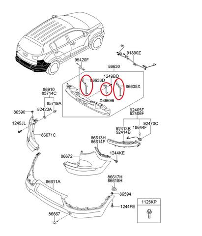

Vad gäller fästpunkt kan du kolla om det passar med något av de 3 stagen jag ringat in i rött på bilden, de borde vara gjorda i plåt. Borra ett litet 8mm hål utifrån och sätt sedan mutter och bricka på insidan.

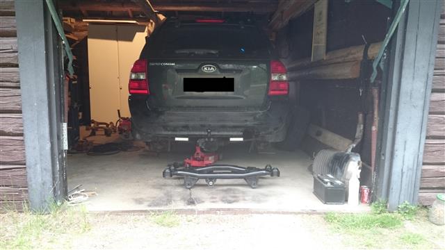

Torgskräck: Hur gjorde du för att komma åt kablarna till backljusmatningen? Skruvade idag isär lite plast men verkar som om jag måste bort med hela plasten som sitter över hjulhuset på våran Sportage -13...då inbegriper det ju att flänga ur baksätet med då den tar i denna plastdel. Mkt bök. Ser dock kabeln som går från dragets kabelmatta men är för trångt att arbeta igenom detta lilla hål.
Re: Backljus
Verkligen ingen som vet? Kollat alla kablar med multimeter med backen på utan att få utslag vilken det är. Dock mätt upp på lampan på bagageluckan där den givetvis ger utslag sen går den vidare utan art jag vet vilken det är.
Hållt på i 3h utan att lyckats...
Ingen som har ens en liten gissning?
