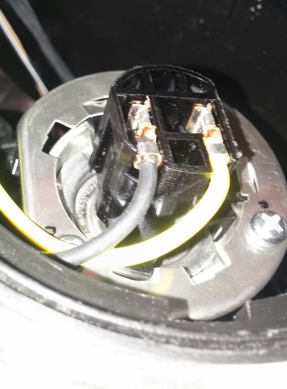

IMG_20140918_181140.jpg IMG_20140918_181140.jpg Visad 4671 gånger 89.95 KiB

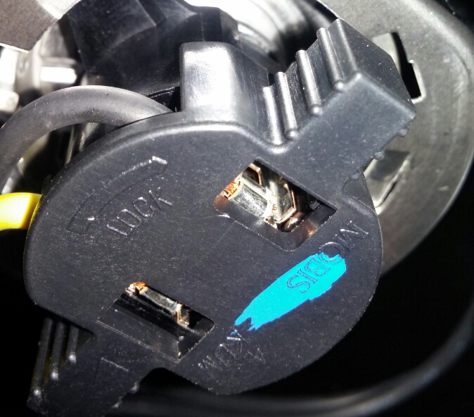

IMG_20140918_180945.jpg IMG_20140918_180945.jpg Visad 4671 gånger 79.96 KiB

Ser vad felet är. Det har försvunnit en del av hållaren. De två delarna som är så handtag är borta. Troligtvis har den ramlat av och ligger i strålkastaren eller så har man missat den av någon anledning. Åk ner till verkstaden och visa så löser dem det gratis! Ska inte vara så att den delen är borta eller lossnar.

hnkl skrev:Ser vad felet är. Det har försvunnit en del av hållaren. De två delarna som är så handtag är borta. Troligtvis har den ramlat av och ligger i strålkastaren eller så har man missat den av någon anledning. Åk ner till verkstaden och visa så löser dem det gratis! Ska inte vara så att den delen är borta eller lossnar.
Den delen finns inte att beställa enligt verkstaden, de hänvisade till skroten :wave:
