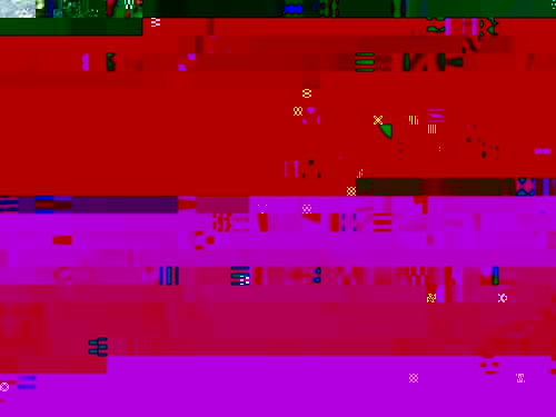

Har just monterat dragkrok och gjort jobbet själv.
Tyckte att det blev väl dyrt att få med dragkroken vid köpet så jag väntade med detta för att inte få alla utgifter samtidigt ;-)
Köpte kroken för 2400:- och kontakt, relän och sladd så att totalsumman kom under 3000:- med marginal. Ja, så tillkom registreringsbesiktningen på 380:- då...
I allafall betydligt billigare än att få den monterad av verkstad.
Inga problem att montera utan det var mycket enkelt och allt passade perfekt.

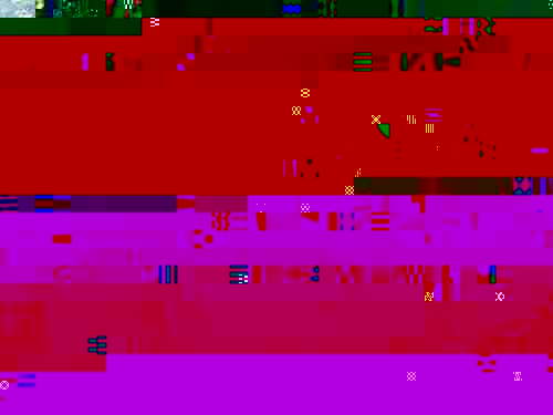

För att inte störa bilens elsystem använde jag några relän som jag placerade i ett av de små grunda facken i bagageutrymmet, se bild. Ström tog jag från eluttaget i bagageutrymmet och allt verkar fungera bra.

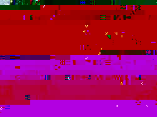

Förresten, när jag ändå var under bilen och kröp så lade jag märke till att avgasröret var alldeles blankt inuti. Ganska fantastiskt på en diesel som gått 1700 mil, partikelfiltret fungerar uppenbarligen.
