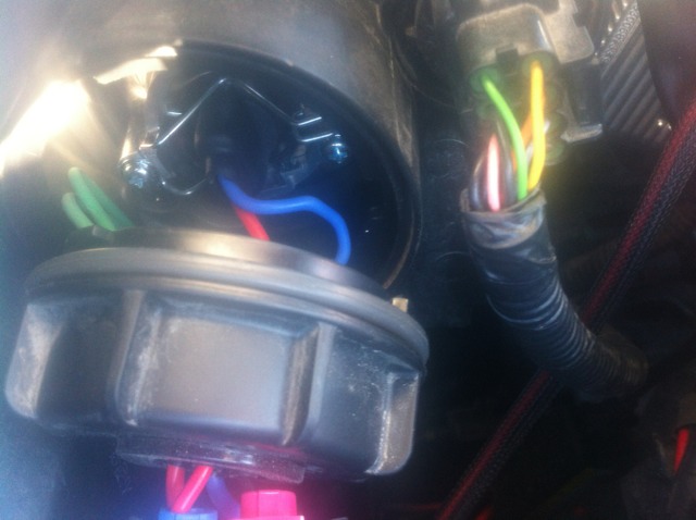

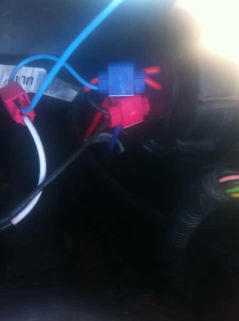

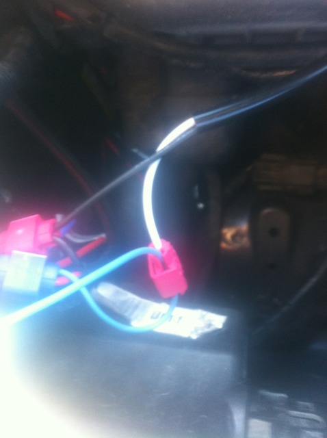

Har inte tillgång till dator så jag kan rita åt dig men jag kan fota hur jag kopplat :-)
ImageUploadedByTapatalk1351250800.430592.jpg ImageUploadedByTapatalk1351250800.430592.jpg Visad 2799 gånger 44.21 KiB
ImageUploadedByTapatalk1351250821.449410.jpg ImageUploadedByTapatalk1351250821.449410.jpg Visad 2799 gånger 36.69 KiB
ImageUploadedByTapatalk1351250853.285417.jpg ImageUploadedByTapatalk1351250853.285417.jpg Visad 2799 gånger 56.89 KiB
