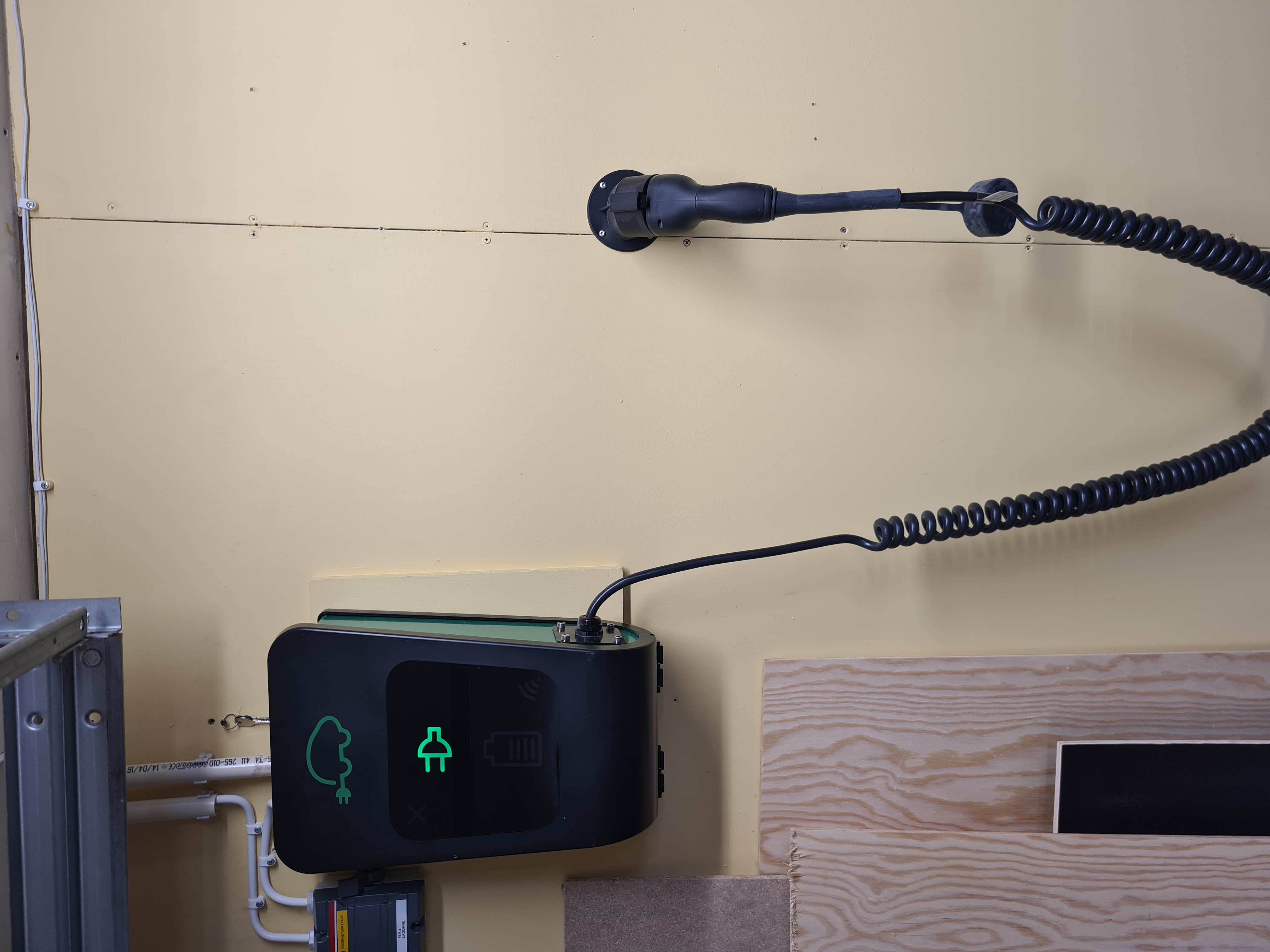

Titta på om boxen kan prata med en lastvakt. Jag har en Chargestorm Connect med en lastvakt inkopplad. På huvudsäkringarna har jag 20A. 4A motsvarar ca 1000W. Så om jag laddar bilen och har 2 plattor igång på induktionshällen ser lastvakten till att boxen tar ut mindre effekt, kanske 13A istället för 16A. Utan lastvakt hade jag fått säkrat upp mer för att inte huvudsäkringarna skall ryka, vilket inte är kul om det sker mitt i natten. Kostar cirka 1000 kr per 4A, vilket för mig skulle göra 4000 per år att säkra upp till 32A. Men det är ju olika var man bor.
Vad gäller laddkabel är det praktiskt med en spiralsladd.
Jag har huvudcentralen i ett skåp i garageväggen och boxen kom färdigkonfigurerad, så jag valde att anlita min lokala elfirma för installation och uppsäkring. Betydligt billigare än fastpris och jättesnygg installation. Boxen går direkt på huvudcentralen med egen säkring. Lastvakten sitter också där. Boxen sitter så att jag kan ladda både i garaget och utanför. Har normalt bilen I garaget.

ErikG skrev: . Boxen sitter så att jag kan ladda både i garaget och utanför. Har normalt bilen I garaget.
Ok tack för info.
Hur gör du när du drar ut sladden utanför garaget?
Har du hål i väggen som du drar sladden igenom eller öppnar du bara dörren?
Spiralsladden är den lätt att sträcka ut eller använder du bara "ihopdragen"?
