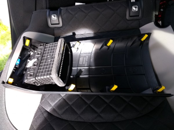

Nån mer än jag som funderat på att försöka fixa USB port för baksätet. Galet att det inte finns i Kia Ceed SW när det finns i en Kia Rio som e långt ifrån familjebil.
Vet inte vad det kan finnas för lösningar. Men har nån nått förslag så e jag evigt tacksam för hjälpen.

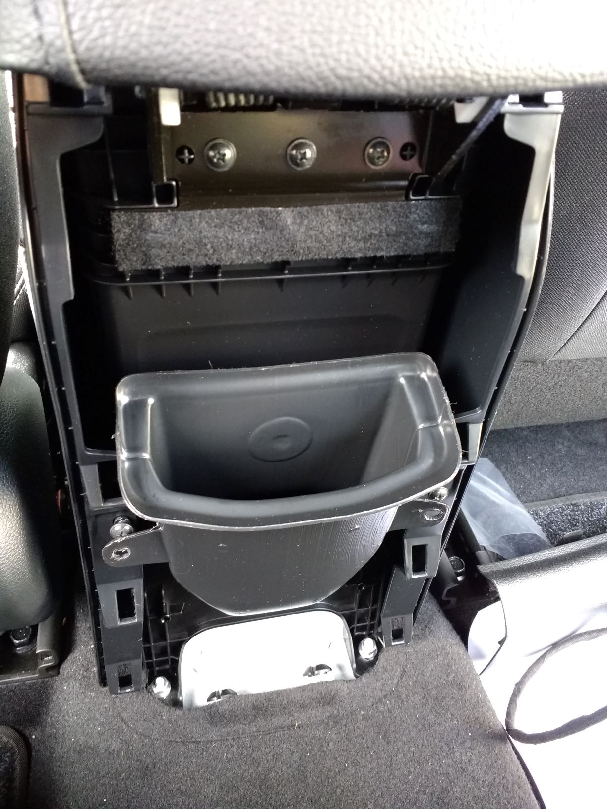

Jag fixade det själv i min -17. Köpte ett dubbel usb-uttag på Biltema. Tog loss mittkonsolen och drog ström från ett av cigguttagen där fram bak till bakersta delen av mittkonsolen. Borrade hål i plastkåpan där och skruvade fast uttaget där. Så nu sitter det ett väl använt uttag där. Kan se om jag kan fixa lite bilder på det

Peaman skrev:Jag fixade det själv i min -17. Köpte ett dubbel usb-uttag på Biltema. Tog loss mittkonsolen och drog ström från ett av cigguttagen där fram bak till bakersta delen av mittkonsolen. Borrade hål i plastkåpan där och skruvade fast uttaget där. Så nu sitter det ett väl använt uttag där. Kan se om jag kan fixa lite bilder på det
Satte du den här? , lite bilder hur det ser ut bakom mitt konsolen bak
