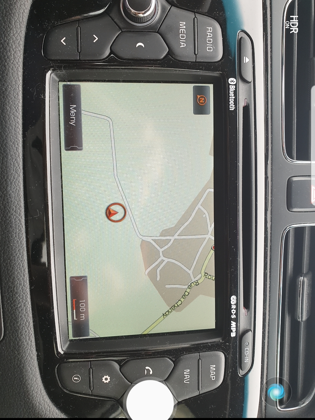

Upptäckte för ett litet tags sedan att min Navigationsystem har helt ballat ur. Dem visar hela tiden att jag kör en byt utanför paris. Färdriktningen på bilen klarar den läsa ur och bilen flyttar sig lite på kartan men inte i jämförelse hur långa man verkligen kör och några 100 mil helt fel som sagt.
Någon som har varit med om liknande problem och vad var det då för fel. Hörde med Kia verkstad och dom sa att det troligtvis antigen var antennen på taket eller mottagaren som sitter i media enheten. Men dom skulle ha 1800kr för felsökningen och är de då mediaenheten så är den ju svindyr att byta ut.
Har bra mottagning på radion. vilket jag tänker att då är iaf antennen på taket inte helt trasig, men tar ju emot helt olika signaler.
Finns det någon här som kan ha en uppfattning vad som felet kan sitta och vad jag kan göra? Är det stor chans att felet sitter i antennen på taket, så de är värt o testa byta den?

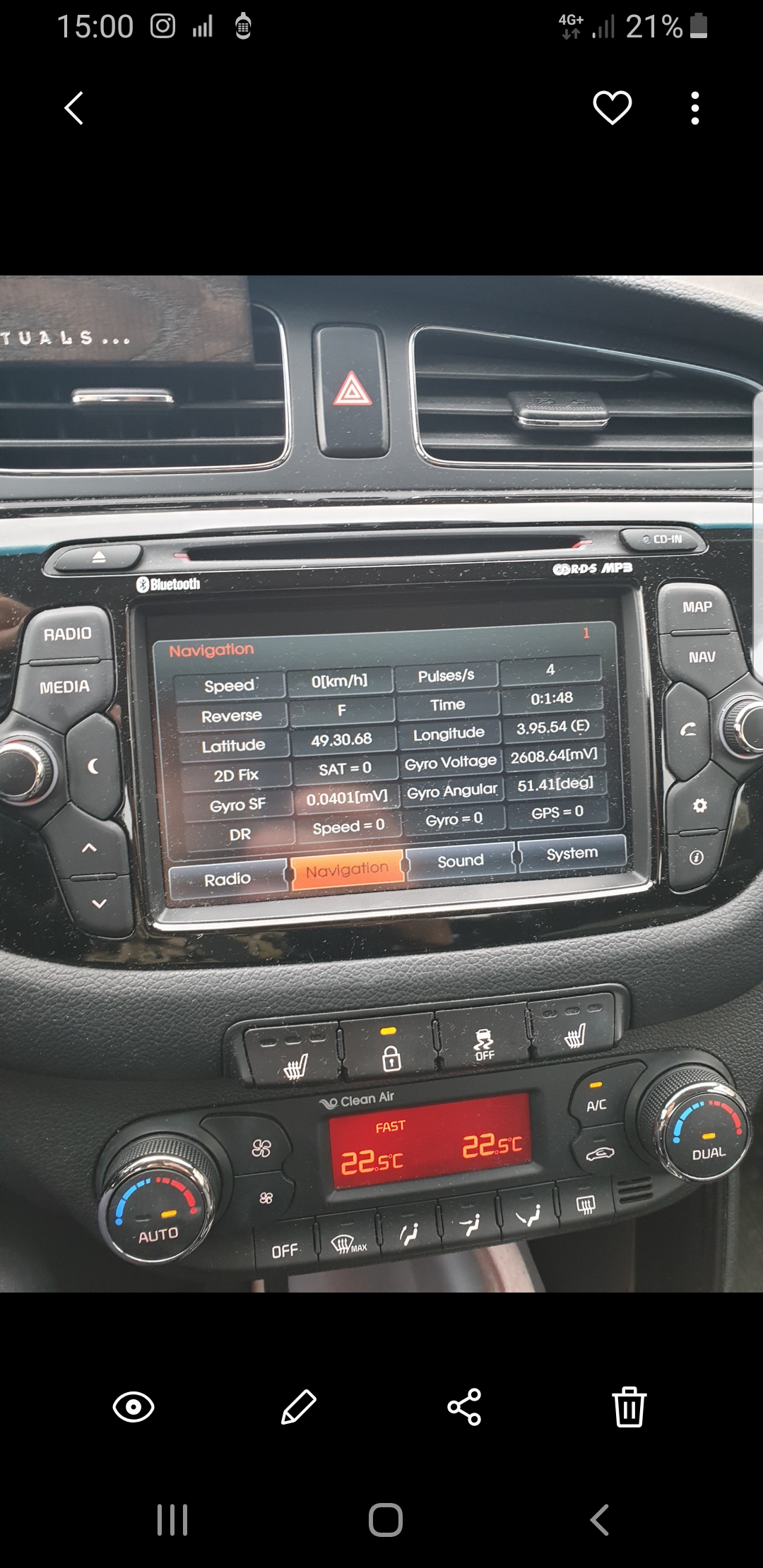

Jag gick idag in i extra meny på enheten och fick fram lite info vad gps tar emot. Någon som kan läsa ut om den ens klarar ta emot signal av detta?
Re: navigations problem
6Ja, du har ingen satellitmottagning. Då kan det vara antennen som är kass (eller kontaktstycket ärgat)

Men helt klart troligt vis antennen som är kass då bilen inte får in någon satellit. Har du giltig garanti på bilen så täcks det av den
