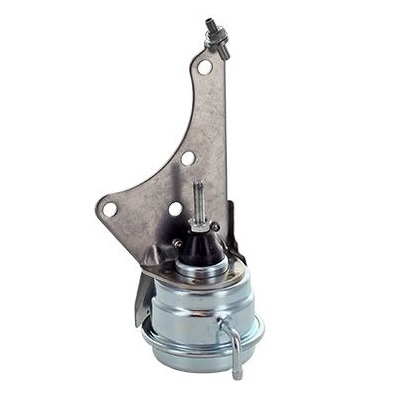

10HejTompaso skrev: 01 feb 2021, 17:58 Är det en sån här?
Samma problem, bytt egr, felet kvarstår.
Ovanstående inlägg skrev Magnetventil men på min Kia Venga är den Vakuumstyrd.
Vet någon vart jag får tag i en sådan?
Får felkod för Luftmassemätare p0101
Har smörjt upp EGR ventil och tycker bilen är piggare men felkoden kommer tillbaka hela tiden
