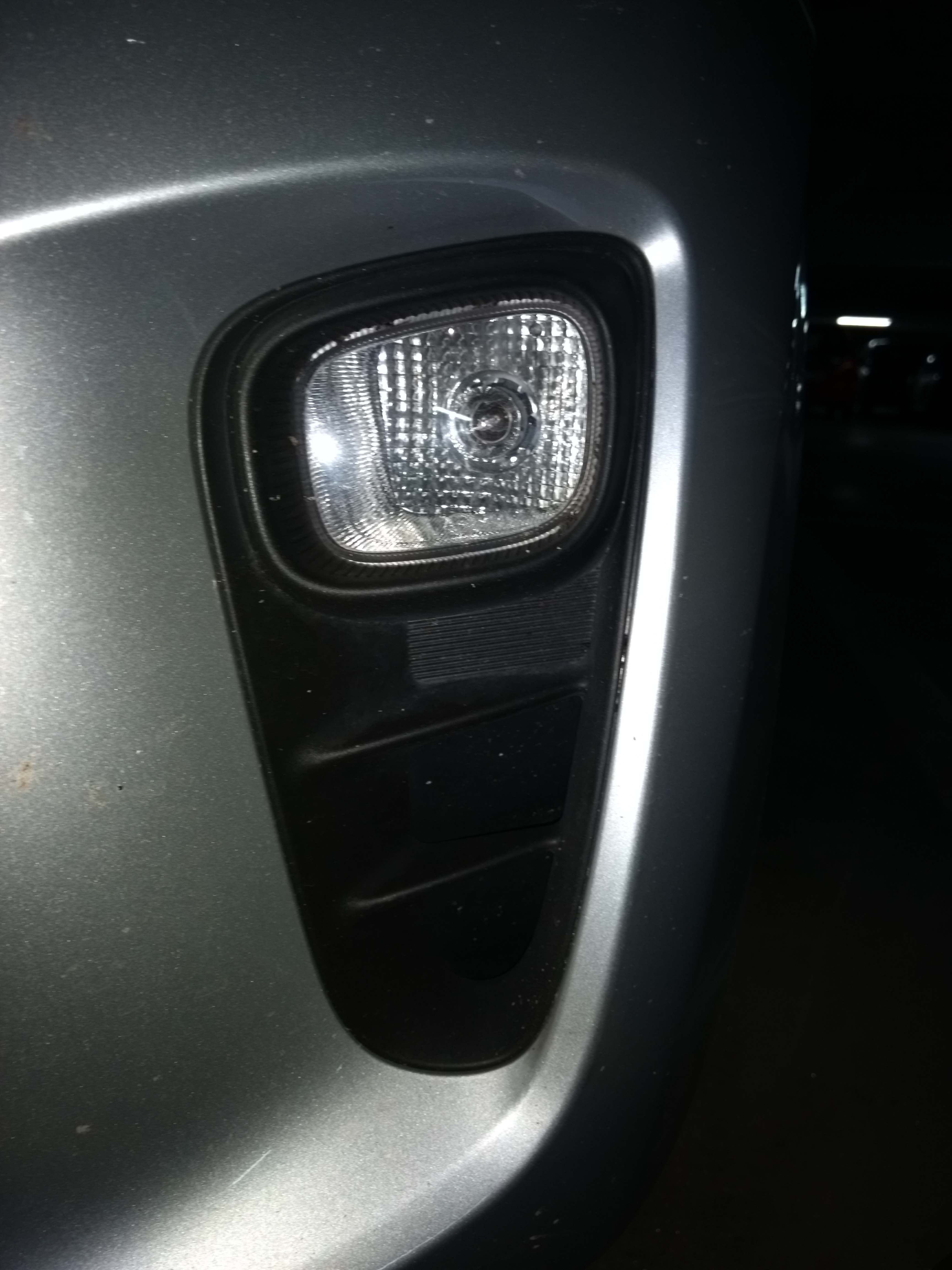

Mikko skrev:Är det någon som kommit på hur man byter dessa DRL-lampor?
Vi hämtade ut frugans nya Picanto igår och jag tänkte byta dessa tråkiga gulaktiga glödlampor till LED.
Svarar mig själv. Man lossar två plastclips i nedre, främre delen av innerskärmen och då kan man böja undan densamma och komma åt lampan.
