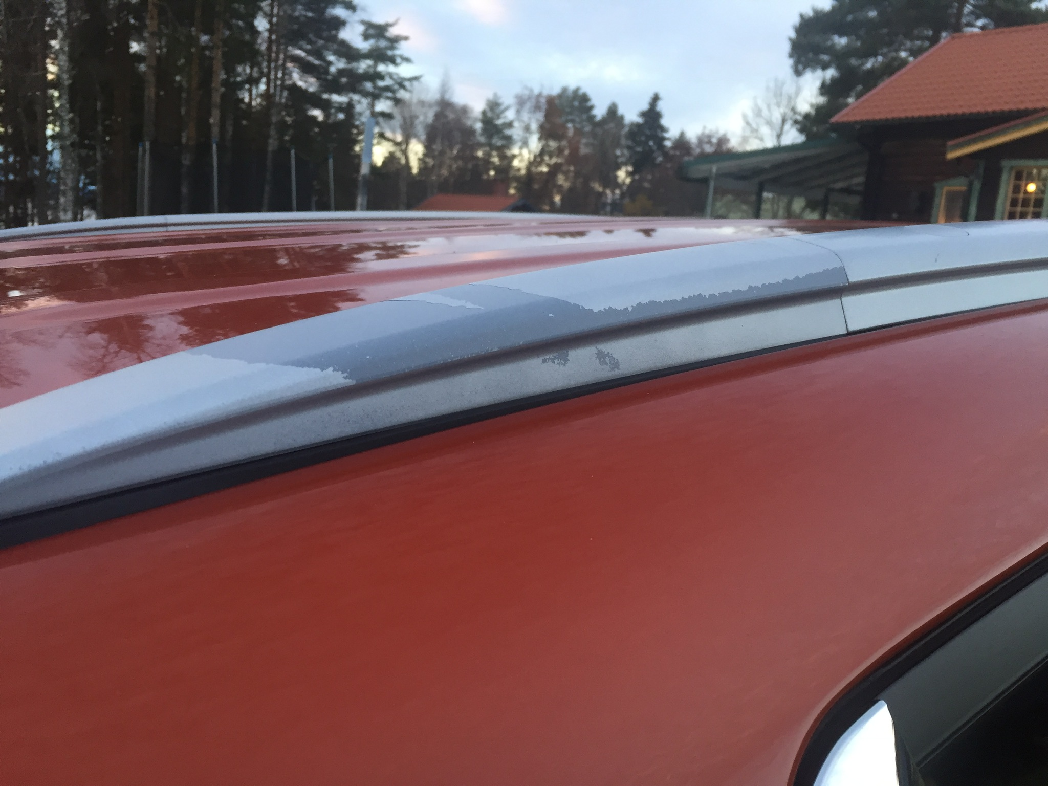

Jag har en Kia Sportage 2012, som färgen på railsen börjat lossna, är det någon mer som har varit med om samma sak.

Då var det dags för mig att få detta problem på min Sportage 2012, tyvärr blir det ingen garantiåtgärd då jag inte har garanti.
Kan nån original färgkoden, samt vet nån om man kan knäppa loss de bakre och främre bitarna, eller om nån kan beskriva hur de sitter monterade, så slipper man lacka på plats.

Ja, de främre och bakre plastkåporna sitter med några clips (som kan vara väldigt rostiga och separera).
Kåporna lyfts upp i ändarna fram respektive bak med en plastkil och dras därefter rakt upp.
Sen ser man bultarna till själva railen och dom är oftast lätta att ta loss.
Kåporna är den svåra biten att få loss utan att göra märken i dom.
Stå helst i ett varmgarage. Kylan utomhus gör att dom spricker om man försöker sig på det runt nollan eller i minusgrader.

Tack för hjälpen, då förstår jag set som att fram och bak är lösa kåpor och själva långa railsen sitter med bult.
Jag stoppar alltså in en plastkil så att de snäppena lossnar, sen lyfter jag rakt upp.
Vill jag lacka de långa railsen, så tar jag bort dem genom att lossa bultarna som finns under kåporna.
Nu har jag tur, så bara de korta bitarna behöver repareras, så jag ska se om jag får tag i originalfärgen.
Min bil står ute jämt, så jag antar att solen på sommaren gör så att plasten expanderar och på vintern blir de sköra, då spricker lacken. Det kan hända att de långa railsen är i metall ( har inte kollat) och dessa korta kåpor är de enda i plast.
Jag ska göra det i i april/maj, så under tiden kan jag leta originalfärg.
