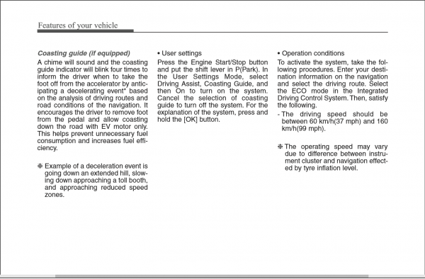

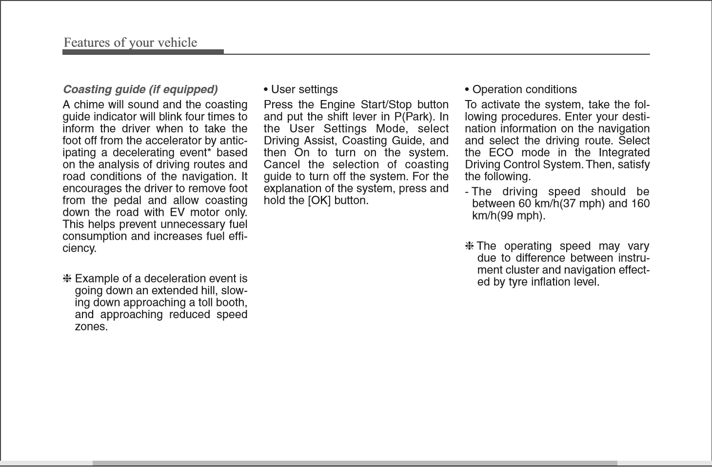

Re: Predictive driving (igen)
6Vart finns detta i manualen?Peter skrev:Hittade det här apropå tidigare diskussion. Någon som vet om det blir en uppdatering av mjukvaran, retrofit eller bara på nya modeller?
Det fanns ju med i manualen i alla fall ....
Har sökt i bäde den engelska (som medföljde bilen) och i den svenska utan att hitta detta.
Niro 2023 PHEV 183HK
7Hej sektion 4-66, Coasting Guide (Frihjulsåkning).hema skrev:Vart finns detta i manualen?Peter skrev:Hittade det här apropå tidigare diskussion. Någon som vet om det blir en uppdatering av mjukvaran, retrofit eller bara på nya modeller?
8Tack hittade det nu i både den svenska och engelska manualen.Peter skrev:Hej sektion 4-66, Coasting Guide (Frihjulsåkning).hema skrev:Vart finns detta i manualen?Peter skrev:Hittade det här apropå tidigare diskussion. Någon som vet om det blir en uppdatering av mjukvaran, retrofit eller bara på nya modeller?
I den svenska stod det inte mycket.
9"..... if equipped"
10Ja, såg det också...kanske inte finns i våra tidiga Niro???
