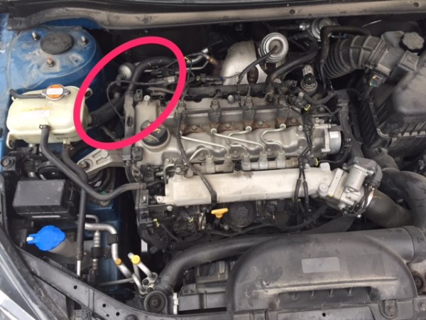

Ska montera defa slangvärmare på min Kia Ceed SW -12, men jag får inte riktigt ihop det med installationsanv. Var sitter kylarslangen till oljekylaren, där slangvärmaren ska monteras?
Går det annars att montera på denna slang? (Inringat i rött)

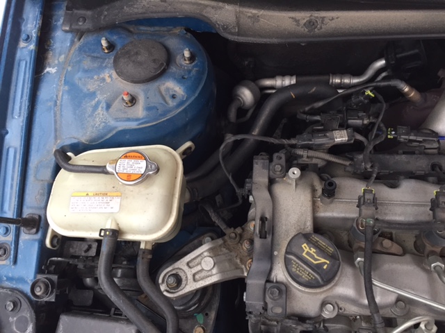

2Motovärmare för slangmontage? den ska ju sitta på slangen för vattnet väl och inte oljeslangen.

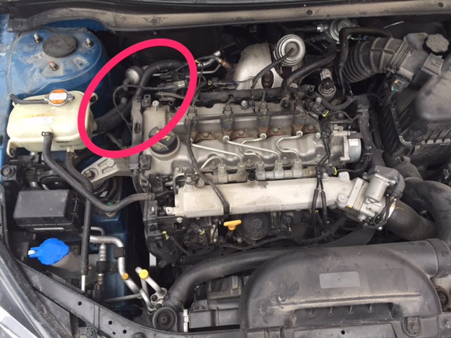

3Du ska montera den på nedre slangen från kylaren, framför motorn. Du ser den grova slangen längst ned i din bild?
Från samma kylare fast i botten går det en lika grov slang tillbaka till motorn. Där ska den sitta.
