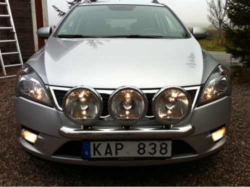

Jag var inte med när Trucker monterade bågen men som jag kan se så måste man ta bort reg plåten och borra igenom kofongaren och igenom balken bakom.
Sen skruvar man fast en av två plåtar , och sen den som bågen sitter på. Sen så finns det flera lägen att skruva/justera så att man får rätt höjd på ljusen och bågen. Som du ser så är regplåts hållaren lägre ner än vanligt bara för att inte ljusen ska sticka upp. På min bil så ser jag inte överkanten på ljusen inifrån bilen. Fast man tro det när man tittar på bilden.
