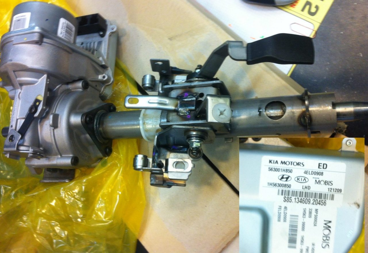

Nu har Kia-verstaden bytt hela rattpelaren på garantin, och samtidgt slank det med lite nyare mjukvara också.
Såhär ser enheten ut.....
Ceed2010Rattpelare.jpg Ceed2010Rattpelare.jpg Visad 8529 gånger 163.26 KiB
Now the KIA workshop have replaced the complete CEED SW Power Steering unit under the warranty.
So far so god!
