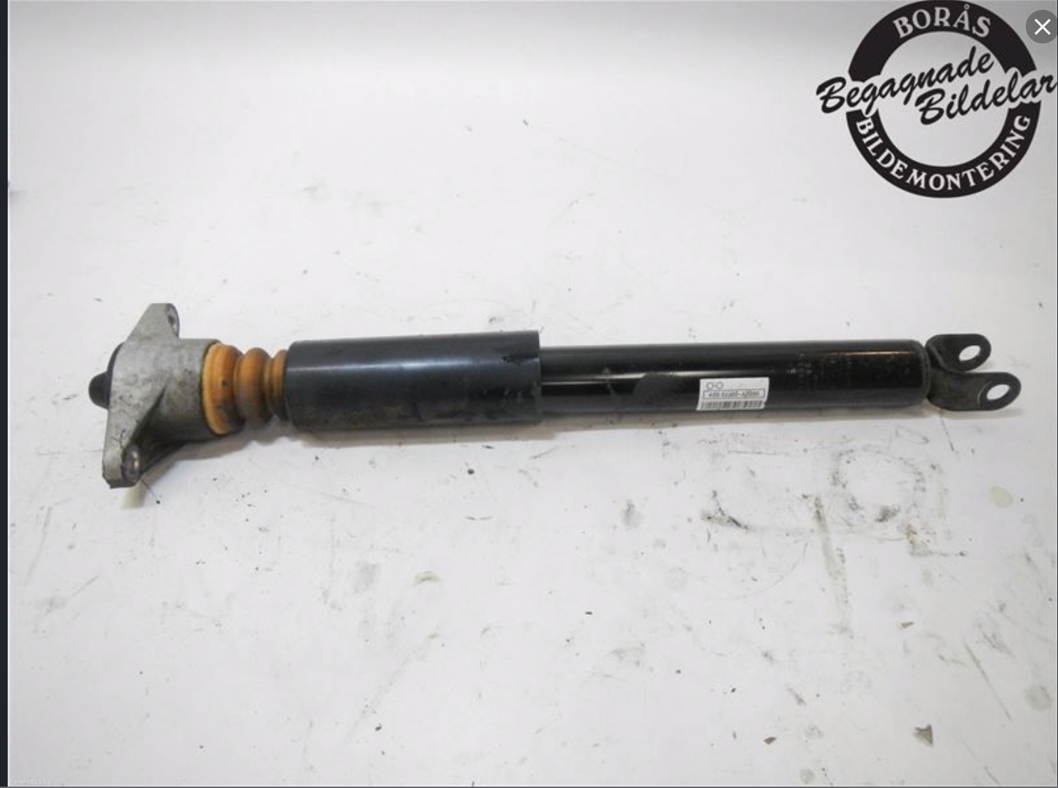

Nu har jag fått ett nytt problem med min Kia Ceed SW år 2016. Jag köpte bilen ny och har haft ganska mycket problem med den och har väl fått något måndagsexemplar.
Jag bytte till vinterhjul i går och fick se att det lossnat något från ena stötdämparen bak. Det sitter som en hylsa uppskjuten över stötdämparen som har lossnat. Jag ringde Kia och beställde tid med fick en tid först den 11/11 om nio dagar alltså. Jag undrar hur pass skadligt det är att åka med denna hylsa lös? Den verkar mest ha funktionen att skydda stötdämparen från smuts. Jag försökte skjuta upp den och få den att sätta sig igen men stötdämparen måste troligtvis demonteras först så det gick inte.
Frågan är ju hur den har kunnat lossna också och om det är något fel på den? Jag hoppas få jobbet utfört med sju års garantin. Den här bilen har jag verkligen haft otur med och det är ytterst tveksamt om jag köper en Kia igen. Någon som vet mer om funktionen för denna hylsa och om jag törs köra på så länge?

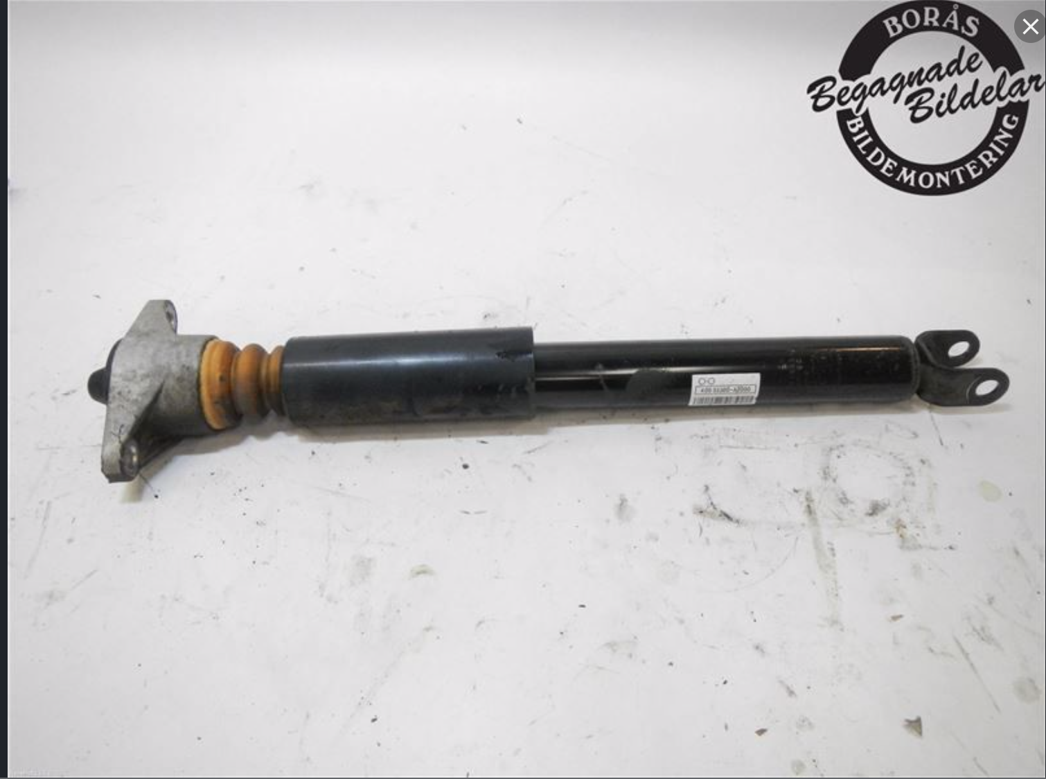

3Det jag menar är den ljusbruna delen som sitter i hop med röret som innesluter nedre delen av dämparen. Den har alltså lossnat. Jag undrar vilken funktion den har och om jag törs fortsätta köra tills jag ska till verkstaden?

5Ingen fara att köra med till verkstadsbesök. Du fick ju en tid väldigt fort dessutom. De flesta verkstäder ligger 3-4 veckor fram i planeringen, speciellt nu under hjulbytesperioden...
Den bruna delen är ett genomslagsskydd om stötdämparen skulle gå hela vägen i botten (vilket den i princip aldrig gör) och har inte mer funktion än så.

Tack för svar. Frågan är hur den har kunnat lossna då?
Är den trasig nu tro eller är den byggd att den kan lossna och bara att montera fast den igen?
Fick ju se det av en tillfällighet när jag bytte till vinterdäck.
Re: Trasig stötdämpare
8Hur det har hänt är väldigt svårt att svara på.
Om det går att få den på plats igen och det inte är någon skada skedd så fixar verkstaden det. Går det inte så blir det byte stötdämpare (på garanti, om inte yttre åverkan kan påvisas)

9Jo. Den bruna delen skyddar också kolvstången ifrån bös. Men oaktat vilket så är det inget farligt fel, så du lär kunna köra några veckor innan verkstaden byter dämparna.HellboyElvis skrev:Ingen fara att köra med till verkstadsbesök. Du fick ju en tid väldigt fort dessutom. De flesta verkstäder ligger 3-4 veckor fram i planeringen, speciellt nu under hjulbytesperioden...

ok, hoppas garantin täcker. jag har haft mycket småfel på min bil hela tiden. :-/
