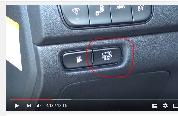

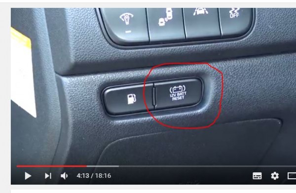

Märklig reset switch för 12V-batteriet på Niro i USA
Niro lanseras just nu i USA och den mest anmärkningsvärda skillnaden mot de europeiska bilarna, är en ny knapp till vänster på instrumentbrädan - en reset switch som kankse har att göra med 12V-batteriets benägenhet att laddas ur (som vi tidigare diskuterat här).
När det inte finns lågvoltsström, så är det omöjligt att starta bilen, även om högvoltssystemet har kraft nog för att på egen hand göra det. 12V-systemet behövs för startproceduren bl a.
(Kan inte säga att instruktionsvideon direkt strålar av klarhet.........)
Undrar om inte KIA gjort en dundertabbe i konstruktionen i samspelet mellan de olika voltsystemen här, som blir svår att fixa med firmware-uppdateringar.
Detta är speciellt märkligt eftersom de första detaljerade beskrivningarna av Niron våren 2016 sa att den inte hade något 12V-batteri alls. Allt skulle enligt detta ske via högvoltssystemet - även 12V (till belysning, AVN, AC mm) skulle komma därifrån genom konvertering.
Kanske USA-Niron inte har det 12V-batteri vi har?

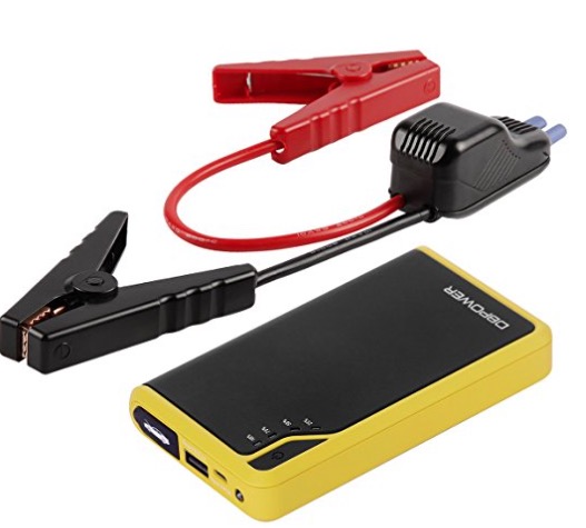

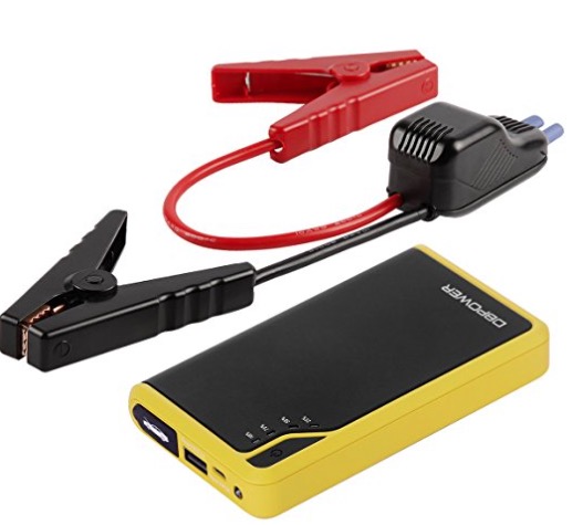

I min Niro kommer min lilla start-booster att bo från och med nu! Det behövs inte mycket power för att klara startprocedurerna...... det gäller ju inte att driva startmotorn! Även min lilla CTEK kommer nog att få jobba då och då i kallväder.

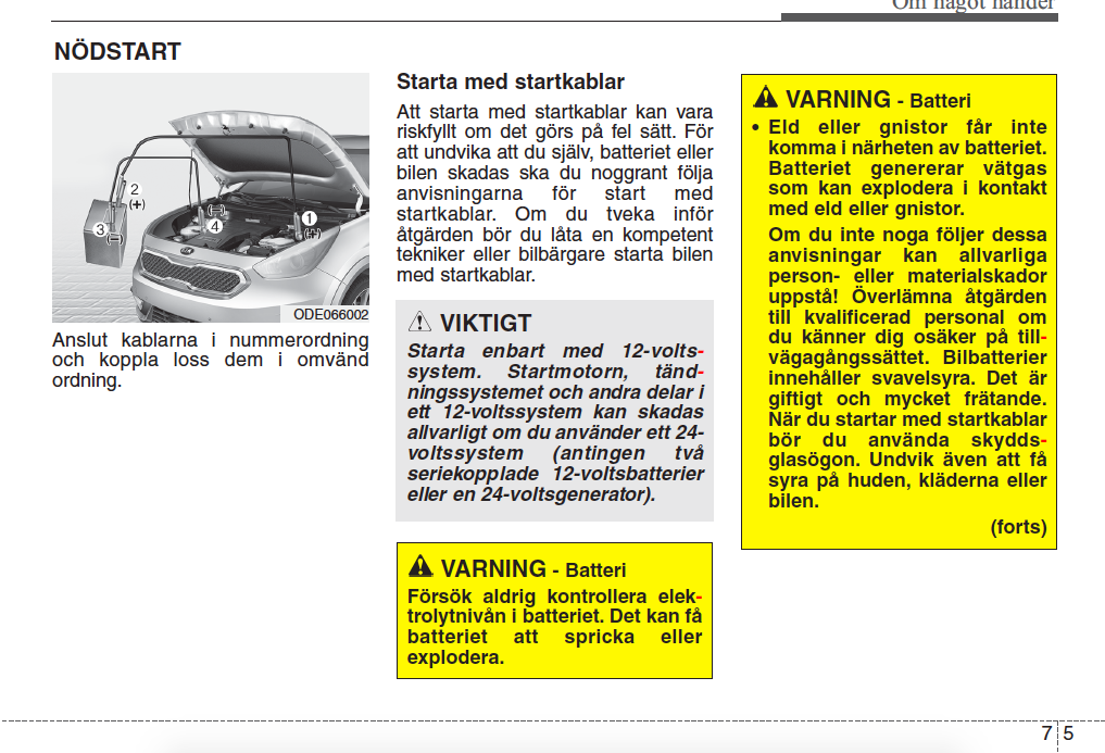

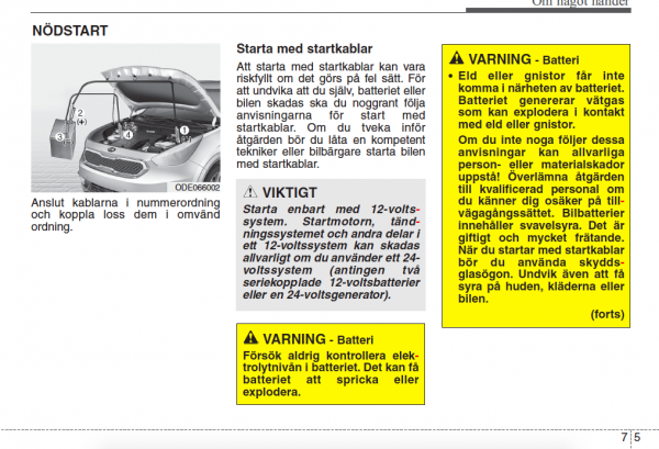

Det intressanta om bilen blir helt strömslös (12V) är att ta sig in till batteriet där bak för att koppla på boostern (som min kräver - räcker inte med cigg-uttaget).
Låsa upp framdörren är säkert lätt som en plätt med nyckeln, men utan ström torde ingen dörr öppnas mer än den..... så det blir väl till att åla sig till bagaget får att komma åt nödöppningen på bakluckan!
Skärmavbild 2017-02-18 kl. 14.03.40.jpg Skärmavbild 2017-02-18 kl. 14.03.40.jpg Visad 7409 gånger 73.03 KiB

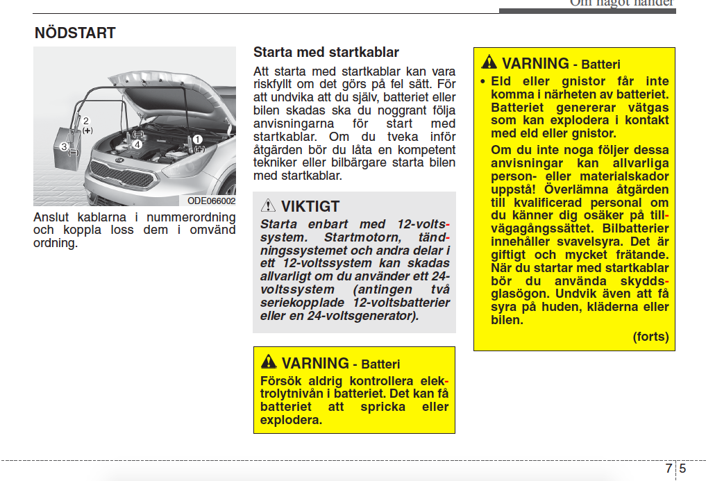

Det blir nog akrobatik för min del med dessa pyttekablar!
Men det klart - det kanske finns någon presumtiv passagerare att skicka dit bak, medelst ålning och hasning!

Som jag skrev ovan, så finns inget 12V-batteri iden nya USA-lanserade Niron och där fungerar det med ett litet LIJonbatteri under baksätet:
A unique aspect of the Niro is that instead of using a regular 12-volt battery for starting the car and powering the accessories, Kia decided to install a small lithium-ion battery underneath the rear seat, alongside the hybrid system’s 1.56-kWh battery pack. If the small battery runs out of juice, the owner can simply press on a dash-mounted button labeled BATT RESET, and the bigger battery will transfer a portion of its energy to the smaller one.
http://www.guideautoweb.com/en/articles ... ublemaker/
Och här förklaras ju också min undran om reset-switchen ;-)

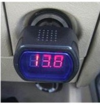

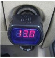

Jag har beställt en sådan här för att kunna hålla lite koll på lågvoltssystemet:
Skärmavbild 2017-02-19 kl. 16.10.24.jpg Skärmavbild 2017-02-19 kl. 16.10.24.jpg Visad 7271 gånger 15.74 KiB

MagnusLindgren skrev:Men varför ska du bak till batteriet för? Du har ju anslutningar under motorhuven om du behöver använda startkablar eller booster.
Ett alternativ skulle kunna vara att skarva boosterns pyttekablar med startkablarna fram till anslutningarna under huven .....
