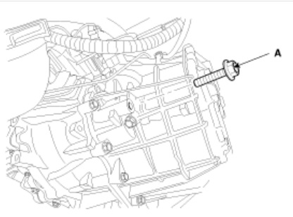

Och är det någon med guide på byte på den 6 växlade lådan? Dvs jag vill veta vars påfyllnadspluggen samt avtappningpluggen är någonstans.

Påfyllningen ser mer ut som en vanlig bult, fast den sticker ut längre än de andra. Ska se om jag kan bifoga bild.
Grymmy snyggt fixat med bild!
Vars fick du tag på den bilden? Är nämligen ute efter en manual till kia från 2011- ? Nerladdning av manual eller köoa vars?
