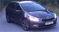

Modell:
modell.jpg modell.jpg Visad 42104 gånger 50.38 KiB
