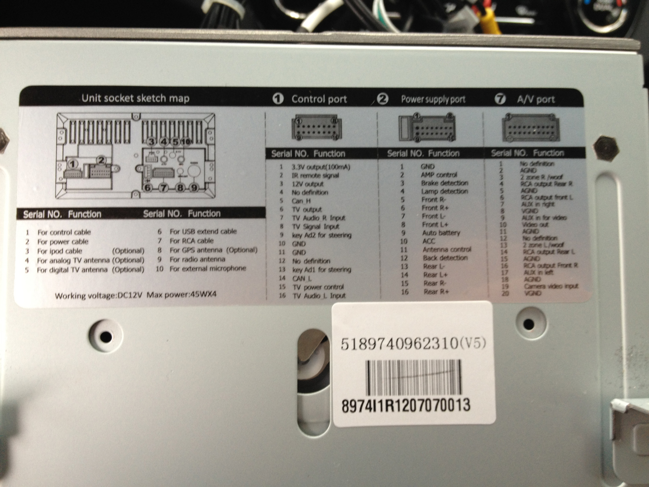

Tänkte om någon kanske har en skiss på en koppling så man kan få reda på färgen.
Re: Dvd/gps enhet - inget ljud

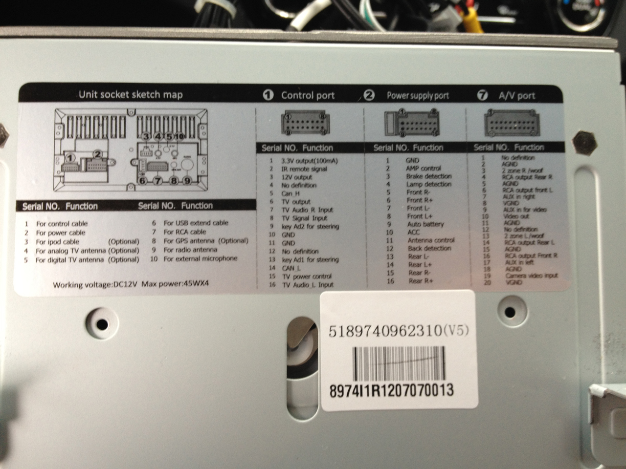

7Ohh, tack för hjälpen.
Är det ACC(10) som den ska kopplas till? Se schema på den nya enheten i den bifogade bilden.
8Det borde vara nummer 2, AMP control.
AMP som i amplifier.
ACC är väl tändningström?
9Ok. Får prova den helt enkelt. Får se om jag kan se om det kommer någon impuls från den när jag sätter igång tändningen.
Tack för hjälpen.
Tack för hjälpen.
10Inget resultat. Börjar bli osäker om det finns något slusteg i bilen. Någon som vet om det finns ett slutsteg i Kia sportage med standard radio?
