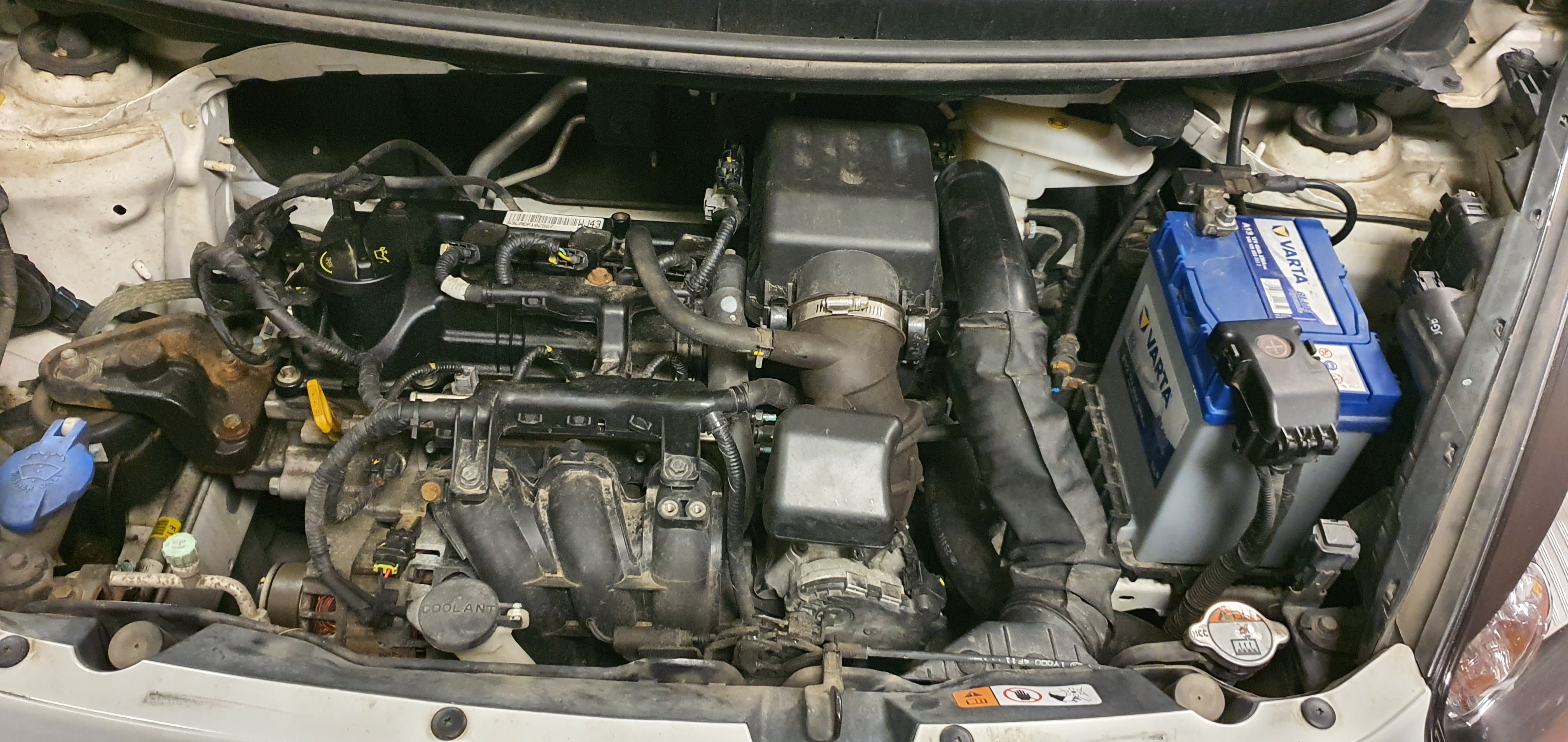

6Hej. Tänkte spinna vidare på denna tråden då jag har typ något liknande problem på min Kia Picanto 2011 1.0.
Det som sker för mig är att vid körning sjunker inte varvtalet tillräckligt fort när man växlar, det låter som att varvtalet ligger kvar någon extra sekund. Känns riktigt irriterande när man kör, låter som att man inte kan växla ordentligt. Såhär när det inte på en annan Picanto jag hade... Vad kan felet vara?
