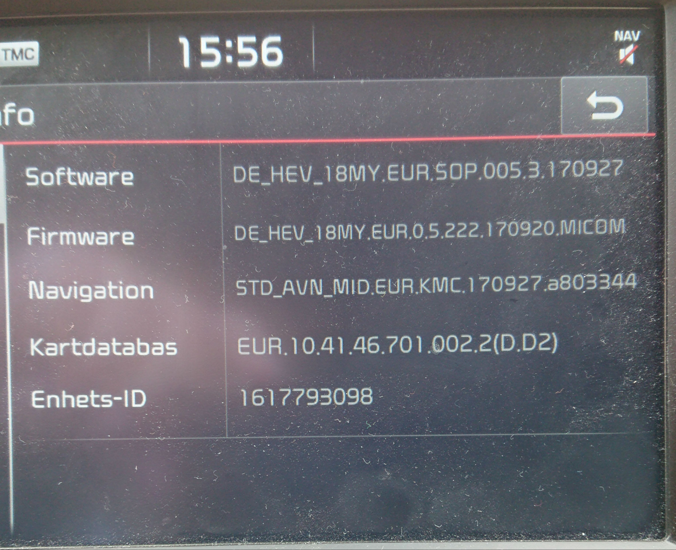

Vi hade precis vår Niro Hybrid 2018 (uttagen september) inne på vår första service på Hedin Bil i Akalla Sthlm. Nu har jag några frågor till er som kanske haft bilar på originalservice osv tidigare.
Det enda som står att de utfärdat i protokollet är i princip byte av alla vätskor/oljor i bilen.
1. Är det endast detta som gås igenom och finjusteras?
Det stod också att de sökt med GDS eller vad det heter (antar att de pluggat in något diagnosterings-grunk för att kontrollera ev. felmeddelanden, motor eller mjukvaror)
Sen så reagerade jag lite på det som skrivs här gällande mjukvaran. Det ser nämligen inte ut som att den är uppdaterad?
2. Kan någon bekräfta om detta är den senaste mjukvaran eller om man ska kräva återbesök för detta (gratis)?
3. Om inte mjukvaran är uppdaterad, bör inte mjukvaruuppdatering ingå i en originalservice på en originalverkstad?
Nedan följer en bild på nuvarande mjukvara (efter verkstadsbesök)

KejsarNiro skrev:Hallå alla smarta kompatibla miljövänner :)
Du har gamla versioner vilket du skulle fått uppdaterat vid servicen.

[quote="MagnusLindgren"
Du har gamla versioner vilket du skulle fått uppdaterat vid servicen.[/quote]
Hmm.. Okej är det någon som vet vilka de senaste versionerna är?

KejsarNiro skrev:
[/quote]
Du ser en sida tidigare i tråden bild på senaste.

1. Endast motorolja + oljfilter bytes på första servicen. Resten är kontrollpunkter.
I dessa kontrollpunkter bör det finnas en punkt med ungefär denna text:
Uppdatera Navigation Enl. 7 års frikartprogram (om så utrustad).
Detta innebär att verkstaden SKA uppdatera AVN utan att man ska behöva säga till om det. Tyvärr görs inte alltid detta. Och under semestertider finns kanske inte kompetensen på plats...
Akalla verkstaden har gjort mig besviken ett antal service tillfällen så nu har jag bytt
verkstad. Rekommenderar dig samma sak.
Okej! Stort tack för alla svar.
Skönt med alla kunniga och villa människor att hjälpa till, det finns hopp! Hehe
Jahapp, får väl ännu en gång höra av mig till dem och påtala detta feta misstag... Återkommer med Akallas besked...

HellboyElvis skrev:1. Endast motorolja + oljfilter bytes på första servicen. Resten är kontrollpunkter.
Är inte mjukvaran på SD kort? Måste ju vara busenkelt att stoppa in kortet o trycka uppdatera i AVN.
Mjukvaran ligger i enheten och uppdaterats vid sd-kortkorten med ett Sd-kort som verkstaden har men ny mjukvara på. Kortet som sitter i våra bilen är där kartfilerna ligger och då tar man det kortetnoch stoppar in i en dator och lägger in nya kartfiler på. Det är busenkelt och processen tar ca 10-30 Minuter totalt.

Som Filip skrev.
Man kan inte bara uppdatera kartdatan, utan även själva AVN-enheten måste också uppdateras, annars fungerar det inte, det blir kompabilitetsproblem.
Det är bara gamla AVN 1.x som man stoppar i en USB-sticka som gör allt på en gång, men det tar också nästan 2 timmar.
AVN 2.x tar ca. 9 minuter och AVN 5.x (int1x) tar ca 12 minuter.
AVN 4.x (Sorento och Optima 15-17) tar ca. 40 minuter.
