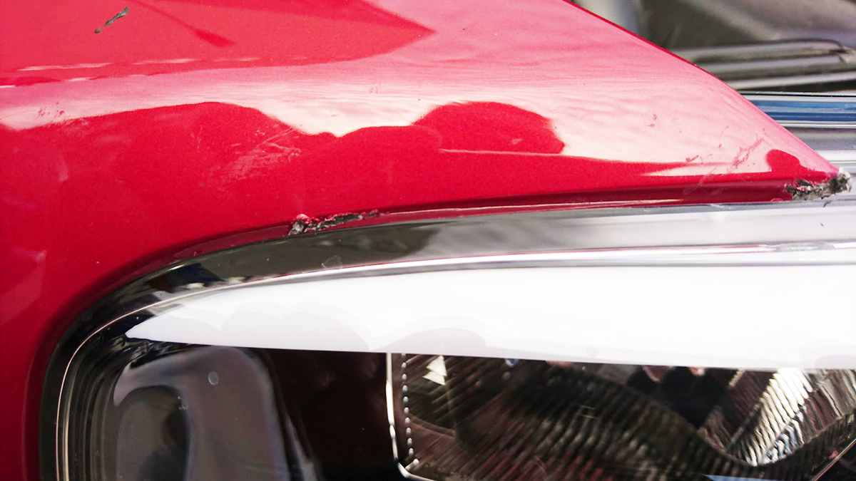

Efter byte av bägge strålkastarinsatserna pga flimrande LED som gjordes på garanti så blir det ett nytt besök på verkstan. Upptäckte brytmärken i lacken vid bägge insatserna. Fronten skall demonteras och lackas om. Verkstan erbjuder mig lånebil under tiden.
"Klantigt" är bara förnamnet.
