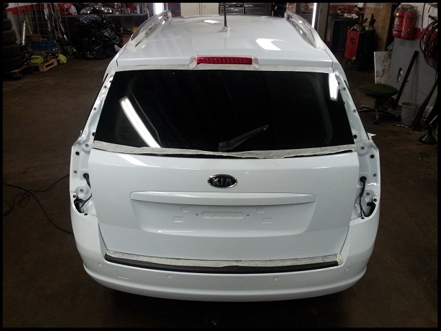

Sedan var det dags att plocka bort lamporna runt om och maskera bilen med tejp:
Utan lampor och maskerad framifrån.jpg Utan lampor och maskerad framifrån.jpg Visad 4057 gånger 98.3 KiB
Utan lampor och maskerad bakifrån.jpg Utan lampor och maskerad bakifrån.jpg Visad 4057 gånger 92.29 KiB
