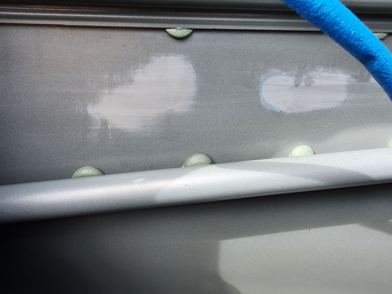

Fortsättning med framdörrarna
Om rostskydd er bra eller dåligt krävs expert att svara på men mina amatörögon har vissa synpunkter.
Har haft en Ford som de fick fixa rost pga av dåliga skarvar (3år gammal), lika bra att fixa när det är torrt och bilen aldrig har varit utsatt för salt.
Lite dämpning
Nu vart det skillnad
Bilen är riktigt trevligt tyst nu och ljudet från originalstereon vart bättre (Nytt skall in)

Säkert bra som ljuddämpning. Tänk dock på att skumgummit samlar vatten (som det flödar rikligt av på insidan av dörren) och kan komma att påskynda ett eventuellt korrosionsangrepp.
Kan bli problem med rostskyddsgarantin (och vanliga garantin) i framtiden vid ett eventuellt garantiärende. Ville bara lyfta fram det så att man är medveten om det.

SorentoUM skrev:Säkert bra som ljuddämpning. Tänk dock på att skumgummit samlar vatten (som det flödar rikligt av på insidan av dörren) och kan komma att påskynda ett eventuellt korrosionsangrepp.
Tror inte det är någon fara, det är inte vanligt skumgummi utan de är speciellt gjorda för dörrar och de sitter inte direkt mot plåten (sitter ett dämplager under)
Sen är jag medveten om att allt jag gör med bilen kan de strula med garantin om de är på det humöret, men jag har köpt fabriksnya bilar i över 30år och byggt om och dämpat i över 20år och har aldrig haft några problem hittills.
