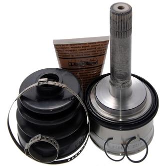

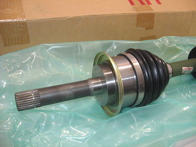

En sak ang tätningarna.
Jag vet att -01 kan ha två olika yttre dammtätningar. (Vakuumtätningen sitter innanför)
De tidiga har en dammtätning som sitter på drivknuten
De senare sitter allt i spindeln.
Även drivknuten skiljer i fallet ovan.
Längden på tappen skiljer några mm.
Kan vara svårt att se utan att demontera först.
Båda har som en "tallrik" in mot navet.
Överst gamla typen.
Nedre nya typen.
Micke.
