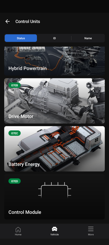

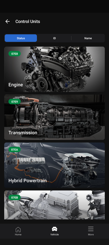

Jag har läst ut bilen men den säger att det inte finns några fel. Dock är det med OBDEleven vet inte om den löser att läsa ut ESC modulerna

Kan någon rekommendera en OBD2 läsare som löser hela bilen utan att bli ruinerad?
