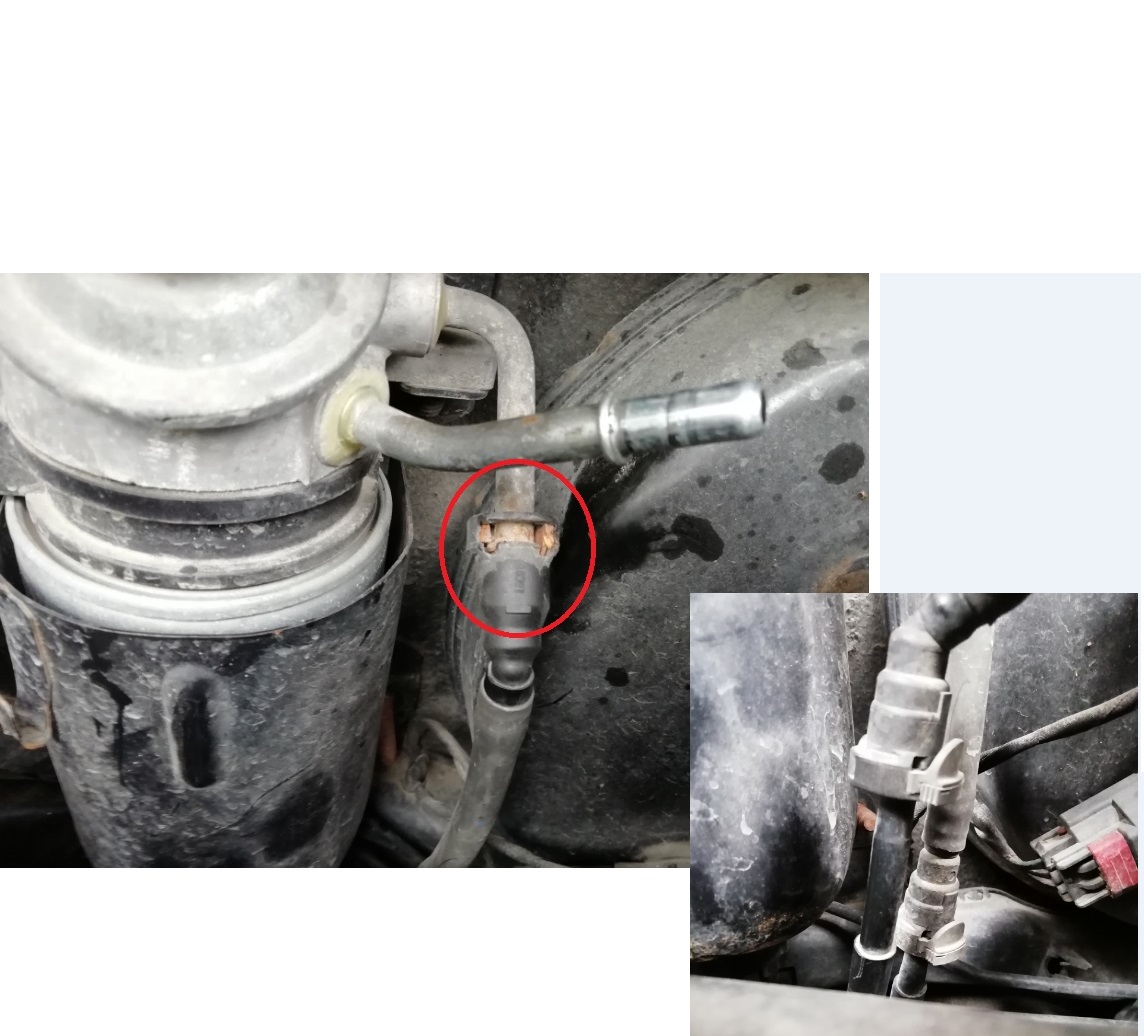

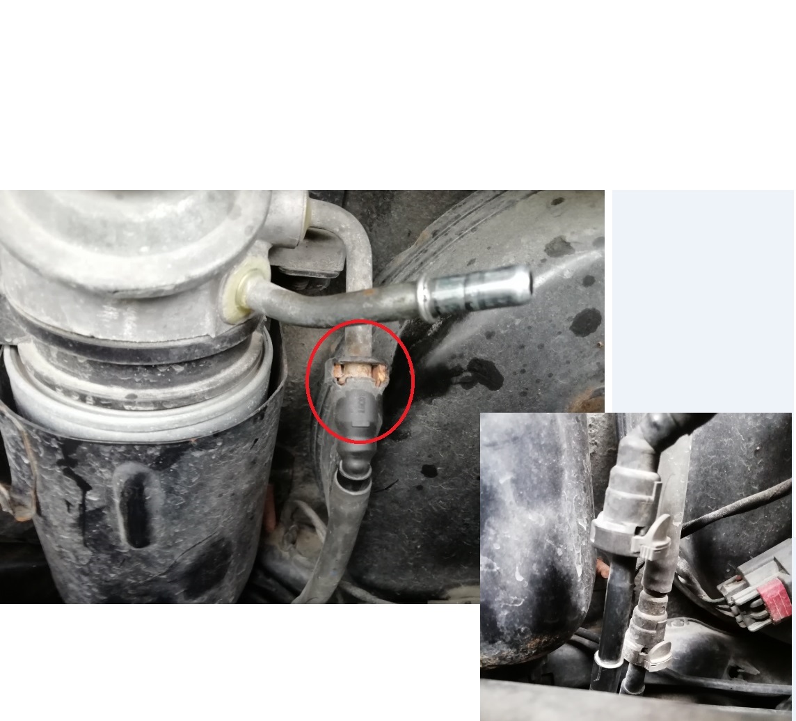

10Stötte på patrull i form av trasigt spänne (det röda) på den ena av bränsleledningarna. Spännet gick inte att öppna så fästet kunde lossas.
Hur kommer jag runt detta problem?
Kan jag lossa spännet längre ned (se bild) ?
