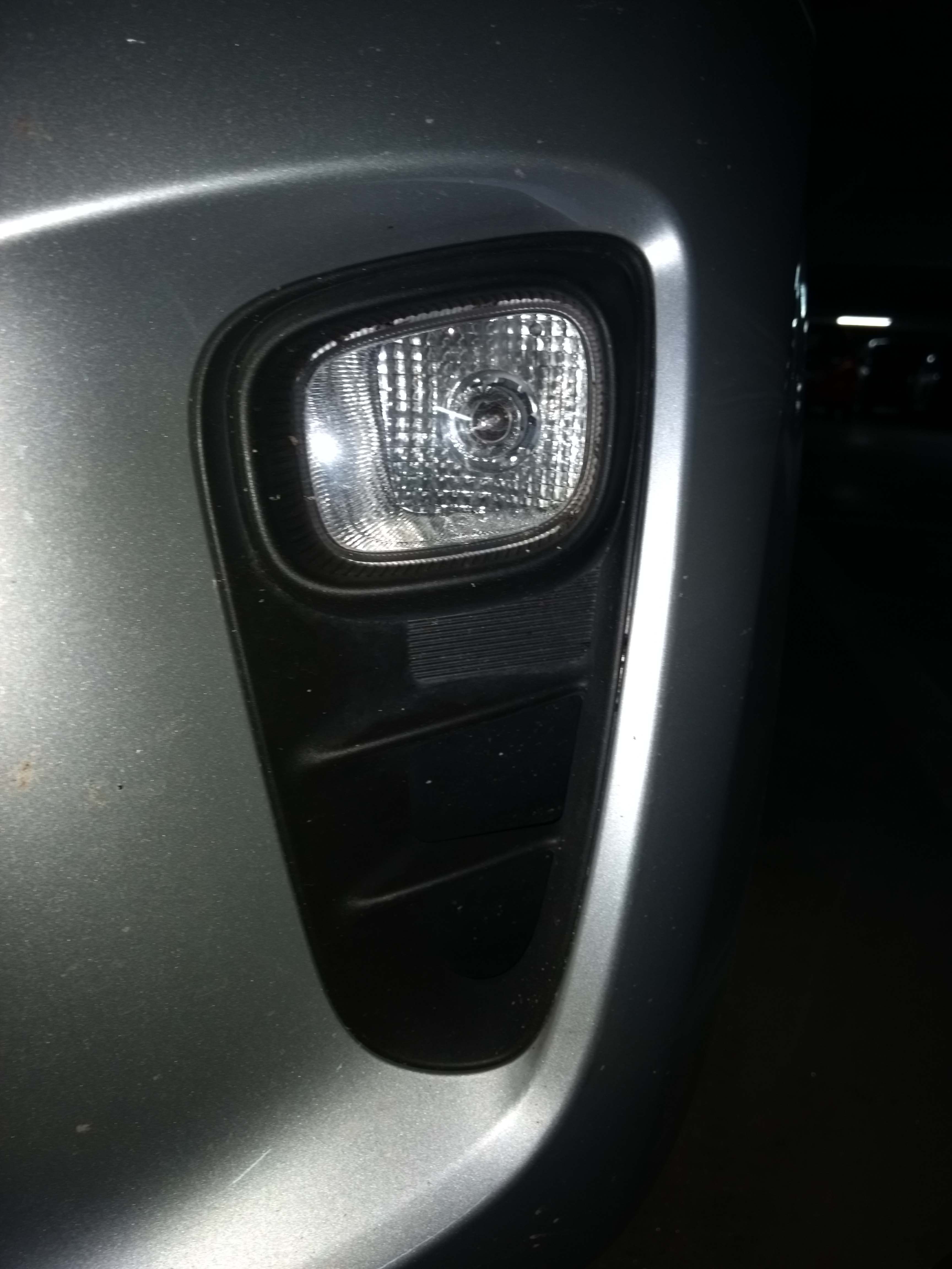

1Är det någon som vet hur man byter glödlampa i dimljuset/drl på en Kia Picanto 2018?
Skulle nog gissa på smidigast underifrån.Gawelholm skrev:Är det någon som vet hur man byter glödlampa i dimljuset/drl på en Kia Picanto 2018?
Svarar mig själv. Man lossar två plastclips i nedre, främre delen av innerskärmen och då kan man böja undan densamma och komma åt lampan.Mikko skrev:Är det någon som kommit på hur man byter dessa DRL-lampor?
Vi hämtade ut frugans nya Picanto igår och jag tänkte byta dessa tråkiga gulaktiga glödlampor till LED.
