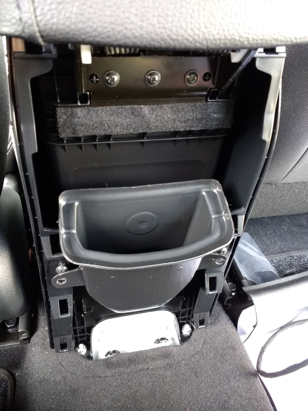

2Jag fixade det själv i min -17. Köpte ett dubbel usb-uttag på Biltema. Tog loss mittkonsolen och drog ström från ett av cigguttagen där fram bak till bakersta delen av mittkonsolen. Borrade hål i plastkåpan där och skruvade fast uttaget där. Så nu sitter det ett väl använt uttag där. Kan se om jag kan fixa lite bilder på det

3Satte du den här? , lite bilder hur det ser ut bakom mitt konsolen bakPeaman skrev:Jag fixade det själv i min -17. Köpte ett dubbel usb-uttag på Biltema. Tog loss mittkonsolen och drog ström från ett av cigguttagen där fram bak till bakersta delen av mittkonsolen. Borrade hål i plastkåpan där och skruvade fast uttaget där. Så nu sitter det ett väl använt uttag där. Kan se om jag kan fixa lite bilder på det

4Det stämmer. Ser inte riktigt likadant ut på min modell, men det var där jag satte den
