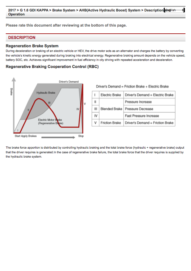

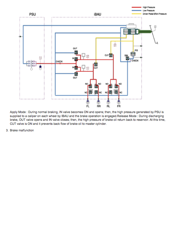

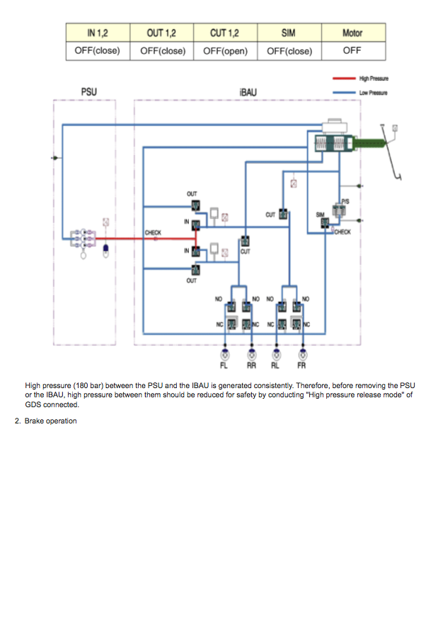

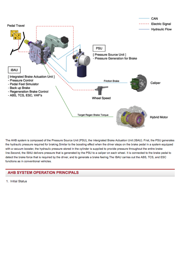

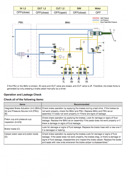

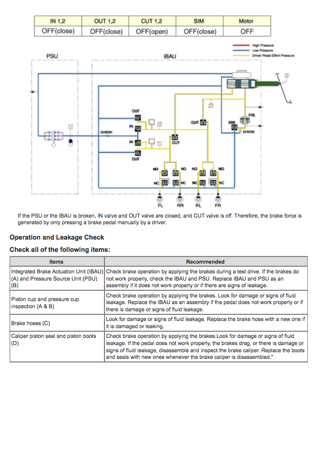

Pratade med verkstaden och fick en tid, dock inte akut. Enligt dem så kan inte bromsarna varken låsa sig eller sluta funka (hydraliken som tidigare nämnts här).
