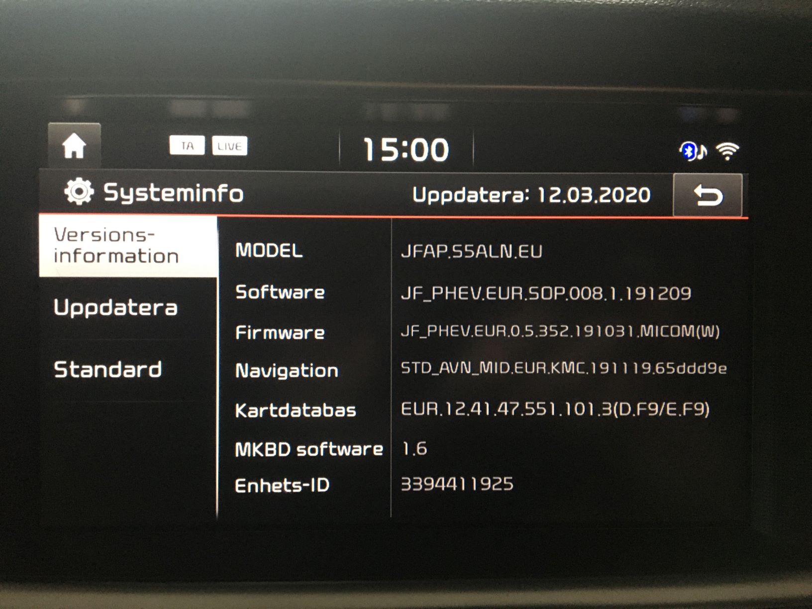

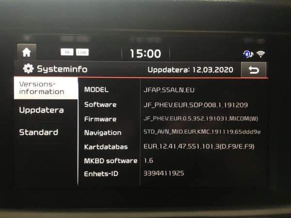

Jag uppdaterade min Kia Rio igår. All programvara för EU är fri att ladda ner. Här är länk till alla modeller från gen1 till gen5 och även för de senaste med widescreen.
DISCLAIMER - Gör endast detta om du är HELT SÄKER PÅ VAD DU GÖR och SJÄLV KAN HANTERA EVENTUELLA FEL SOM UPPSTÅR. Jag ger INGEN SUPPORT och tar INGET ANSVAR FÖR FEL SOM KAN UPPSTÅ. Väljer du att göra denna uppdatering så finns en RISK ATT GARANTIER UPPHÖR !
Är du det MINSTA osäker på uppgraderingsprocessen/handhavandet eller om eventuella garantier försvinner så AVSTÅ !
Min Rio Special Edition 2015 med gen2 uppdaterades från :
System S/W UB.EU.SOP.20-1.8.3 -> UB.EU.SOP.20-1.9.4
Firmware UB.EU.SOP-1.4.0 (ej uppdaterad, samma som f.g data)
Navi.App UB.EU.SOP-114946 -> UB.EU.SOP-125141
