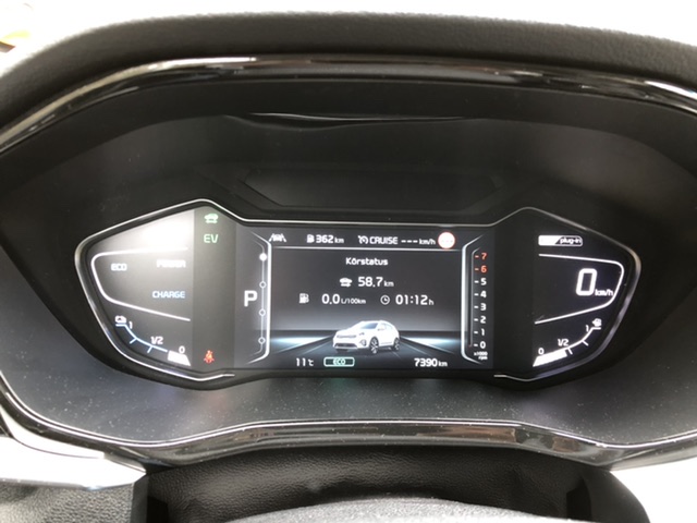

10Jag lyckades köra 58,7 km på ren el här om veckan.
Hade kanske lyckats klämma ut lite till men jag orkade inte åka runt kvarteret i hemma.
Det var ca 11 grader ute och jag har ac på 16 grader. Jag körde helt normalt Max hastighet 80 km/h mellan Lidingö och Tyresö ToR. Jag är grymt nöjd med det
