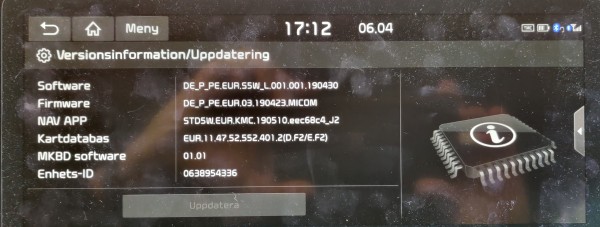

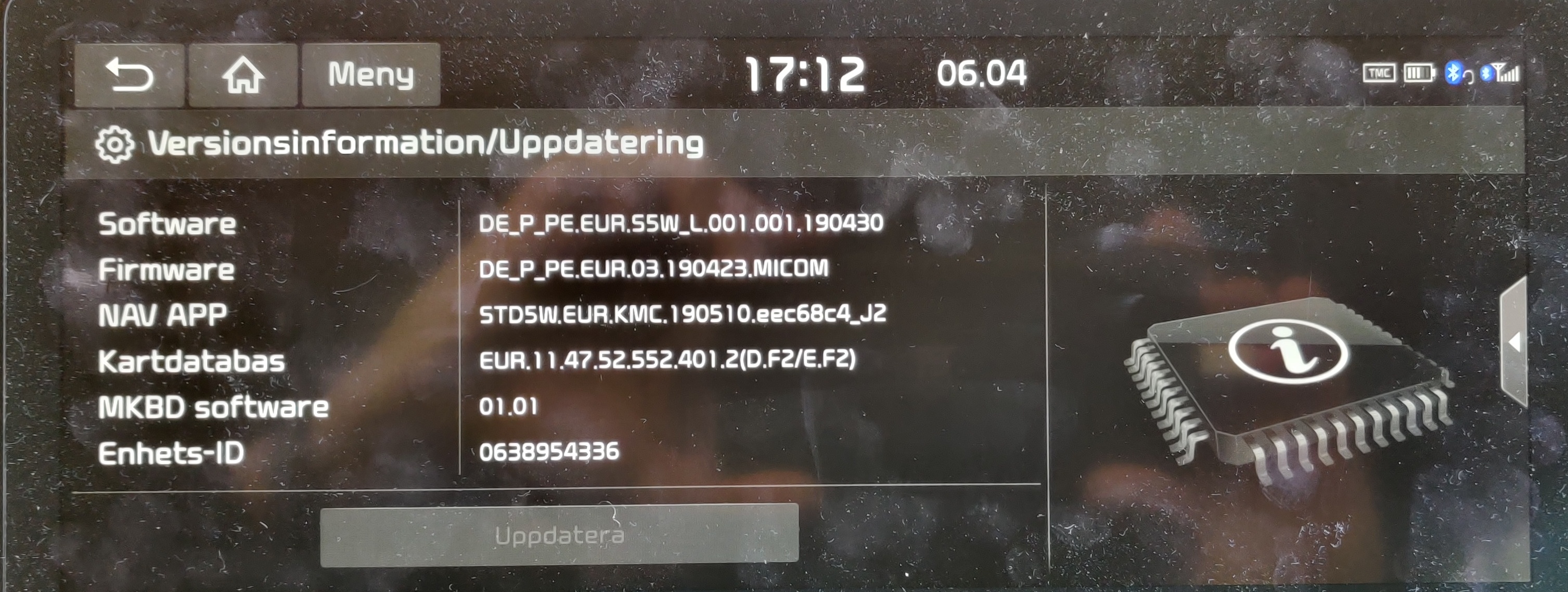

Posta gärna en bild på AVN-enheten med versionerna, så kan vi avgöra vilken du har.
