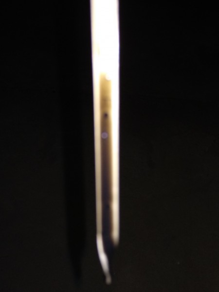

Jag hade bilen inne igår på en Meca verkstad för byte av olja och filter (ej service), jag brukar byta det mellan varje service. Normalt sett så brukar jag aldrig kolla oljestickan men eftersom det inte var en Kia märkesverkstad så gjorde jag det. Det var plan mark och jag väntade ca 6min innan för att oljan skulle rinna ner ordentligt. Motorn var iskall, flyttade bilen 30m bara. Det är ca 10-15mm över max, så här ser stickan ut och jag undrar om någon vet av egna erfarenheter hur mycket mer vi pratar om? 1dl, 5dl?? Det skiljer sig otroligt från märken och modeller men om någon har erfarenhet av denna modell? Alla synpunkter uppskattas

2Det rör sig om max 3 dl. Är ingen fara med så pass lite över, men är du orolig så kontakta verkstaden och få tömt ut lite.

3Kollade oljan efter service på en Kia verkstad och även där var det lite över max nivån.

5Sen är stickan lite felvisande. Enligt specifikation går det på 5.3 liter olja. Fyller man på exakt 5.3 efter byte olja o filter hamnar nivån ungefär som bilden. Den visar lite, lite över Full.
