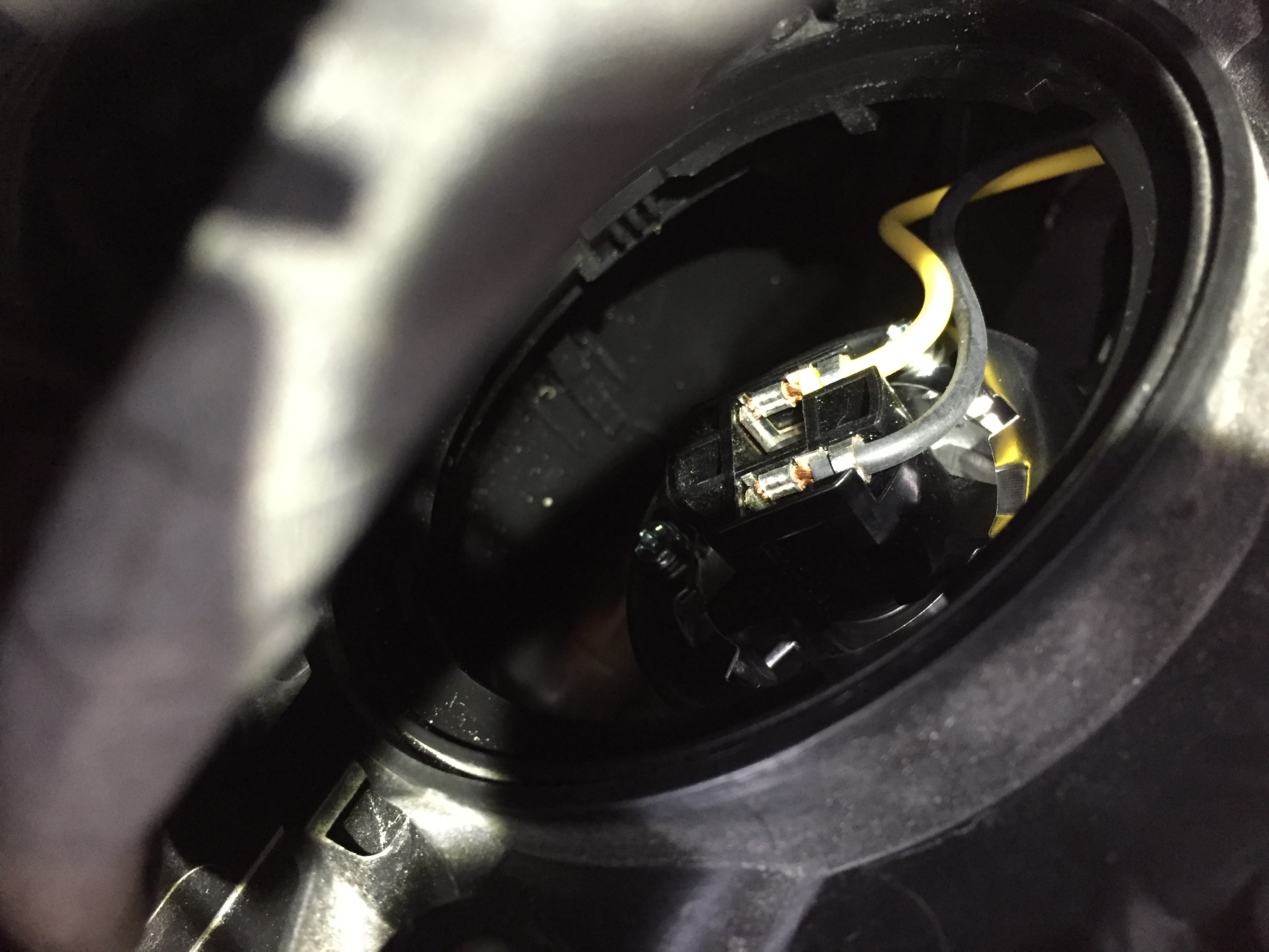

Min vänster halvljus är trasig så behöver byta den. (Ceed 2015 diesel) Efter en snabb titt inser jag att det inte var så enkelt som jag hoppades på. Någon som har en guide på hur man gör? Verkar som att man behöver montera bort halva fronten? Stämmer det och hur gör jag det? Försökt hitta någon film på det men inte lyckats, så har någon länk till en sån så tas det tacksamt emot. :)

H7 är rätt.
Inte alls svårt att byta. Ta av täcklocket (vrids av), sen ser man lampan och kontakten. Sitter en liten bygel som håller lampan på plats. Notera vilket håll klacken på lampan pekar åt och sätt i den nya lampan på samma sätt.
Återmontera. Klart.

Byt på båda sidorna när du ändå håller på. Mina erfarenheter är att den andra kommer att gå sönder inom 1-3 veckor och då står man där och svär igen. Tips jag fic från en kille på verkstan var att försiktigt lossa flytta säkringsboxen så kan det vara lättare att komma åt-

HellboyElvis skrev:Just det. Tänkte på äldre Ceed. Detta är en vridsockel typ bajonett.
Hur mycket äldre då?
För min Ceed sw , tillverkad februari 2015 har gamla hederliga metallbygeln.

Den 2016 (uttagen december 2015) GT-Line jag hade, hade bajonett.
