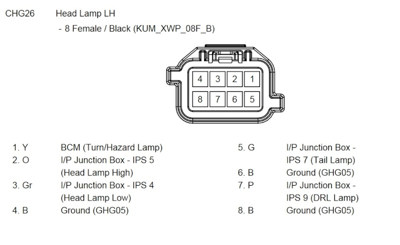

Vänster tryck kontakt som innehåller alla kablar till halvljus helkjus och blinkers verkar vara glapp. Blinkersen i fronten kan sluta fungera, men rör man kontakten lite så hoppar blinkers igång. Så konstaterar glapp i blinkerskabeln. Det hjälper inte att dra in och ur kontakten, glappet finns kvar. Rör man kablarna lite när kontakten är i hoppar blinkers igång. Vet nån hur man får ur bara blinkers kabeln ur socker biten? Eller byta hela socker biten?
Jag ser ett namn på bilden ser jag nu. 8 pin female. Men när jag söker påd e andra bokstäverna får jag ingen träff på nätet. Denna bild är från en Hyundai 2012 så hoppas det är samma.

Uppdatering: Nu har jag varit ute och kollat, det är exakt s amma kontakt som på bifogat schema, men jag förstår nu också att det kan vara fel på en jordkabel i kontakten, så någon av kablarna glappar. Så det mest förmånliga är väl att byta ut hela kontakten. Så kabel 1,4 eller 8 kan glappa. Jag vet ej om 4 eller 8 är jord till blinkersen.
