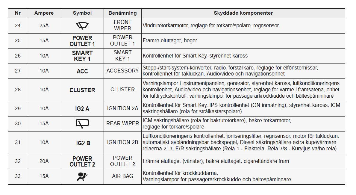

Torkarna och spolarmotorn går på samma säkring, och torkarna rör sig utan problem.
