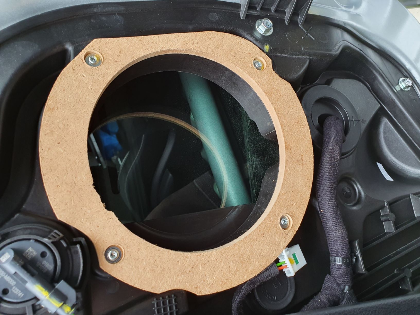

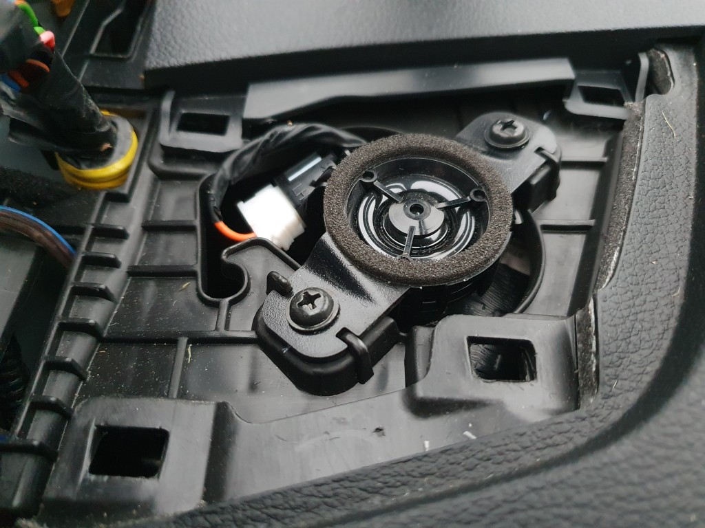

Såg att jag inte lagt upp några bilder på dörrarna och har inte fått till någon snygg lösning till dörrhögtalarna än.
Hittade bilder, som det syns så är rutan nära i dörren och den andra bild på diskant (placerade min i A-stolpen istället)
Om man inte är van så är det inte så lätt, dörrsidorna sitter fast med några dolda skruvar och knöliga clips som kan gå sönder (som i alla bilar)
